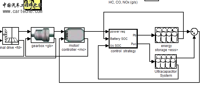

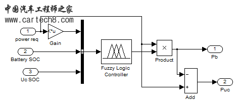

    然后一些基本的文件修改都已经弄好,也没报错。但是最后RUN还是运行不了,报错
    [SimSetupFig:run_pushbutton_Callback] Error!
    Error using ==> gui_run_simulation at 82
    Error due to multiple causes.
    > In SimSetupFig>run_pushbutton_Callback at 1351
      In SimSetupFig at 374
    其中有几个问题不理解,一个是电池模型与电池类型对应上,我知道电池模型分为rint,rc等,比如我想要的是锂电池和超级电容,我改怎么修改选择正确对应的电池模型和对应的而电池文件?
    还有ESS2的问题,ESS2默认的是saber,我按论坛里的对all_menus进行了修改,结果是不报错但还是不太懂,感觉电池的类型和模型没有对应上,
    最后就是仿真结果的界面,怎么添加查看ESS2的一些数据。我初学者,ADVISOR里东西对我来说有些复杂了想单用SIMULINK仿真,但是电池和超级电容模型不知道怎么建模,要求能有需求功率,电池电流电压,SOC以及超级电容的数据。ADVISOR中刚好有这些现有模型,可是现在一直搞不出来,资料也少,黔驴技穷了,还望大牛能帮我解惑啊。
    这种原因,很多时候是因为.m文档里面的命名与simlink的不一致造成GUI接口无法寻找到对应变量。
    多种原因造成的错误,这就不清楚了。

    我的将模块中的bus creator换成mux就可以用了,matlab2014a
