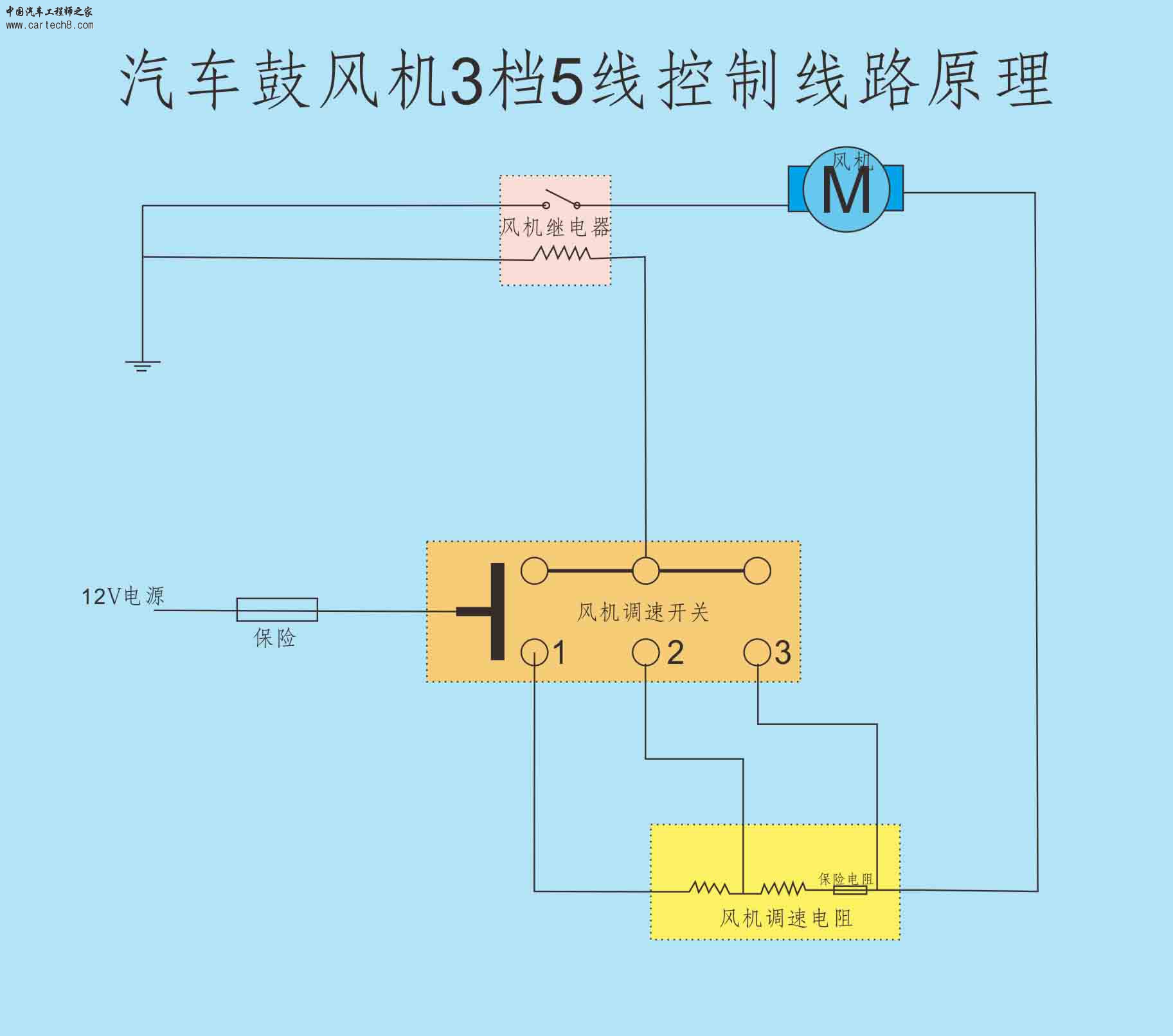

大家好,我想请教一下暖风开关的控制原理,三档开关5根线,一根电源,三根调速,还有一根黑线,不知道起什么作用,我现在把黑线拿掉,鼓风机就不能工作拉,这是什么原理,最好能够图示,,谢谢

因为车型不一样,我所知道的,应该是从鼓风机模块过来的

    自制线路原理图洗完有帮助
