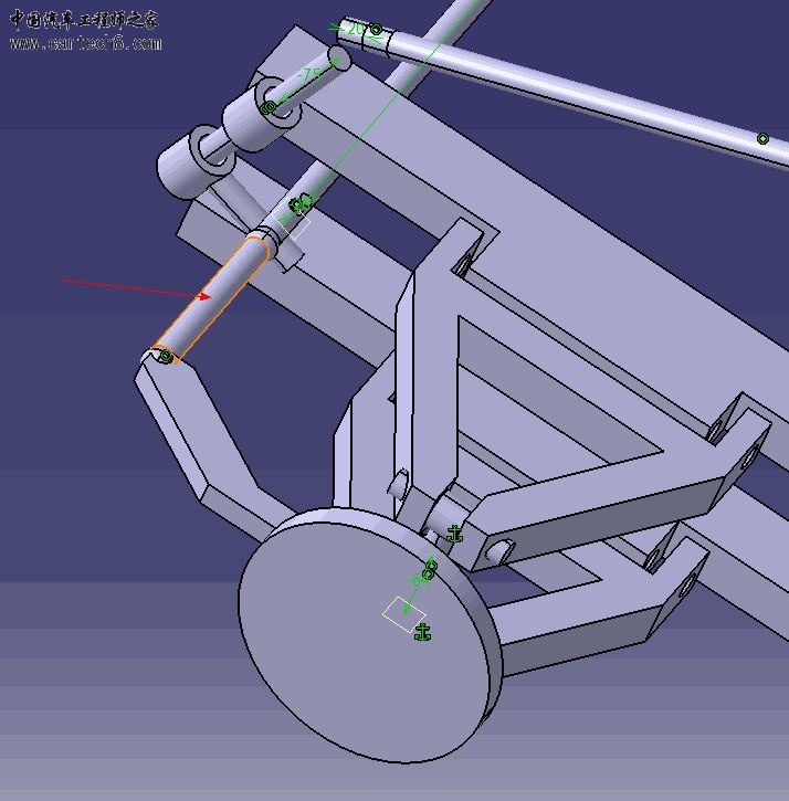

Catia里DMU运动校核转向拉杆怎么定义,数模简略的

运动副怎么定义?
这根杆两端我用的球面副
然后还有一个自由度不知道怎么约束
意思就是通过这根拉杆限制住垂臂到转向节固定点之间的空间距离

不知道你具体说的哪两个杆,我做的时候转向拉杆和转向器用的是通用副,转向球头和转向拉杆用的球面副,转向球头和转向节用的刚性副

一端球绞,一端万向

    一端球链接,一端U型链接。
