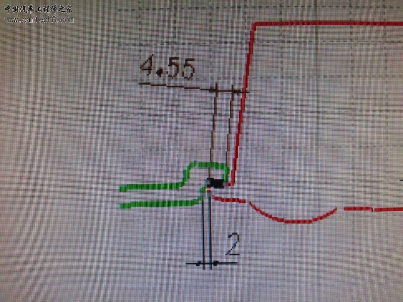

[地毯及顶棚] 顶棚与顶灯配合有做间隙2mm的,有做干涉1mm的,具体这个怎么来确定呢
发表于 14-5-2016 17:21:52 来自手机 | 显示全部楼层 |阅读模式

    发表于 6-7-2016 10:06:09 | 显示全部楼层
    这跟你顶棚的使用的材料有关系

    发表于 5-12-2016 15:32:49 | 显示全部楼层
    这个具体还不清楚,求大神解答。本人知道顶棚沉台3~5mm与顶灯配合,采用螺栓连接,但是设计断面时一般都采用干涉状态,留间隙的解释不明白。

    发表于 20-1-2017 15:47:13 | 显示全部楼层
    看你顶棚材质吧,留间隙应该是设计顶棚板材的数据,后期根据客户体验会选择具体使用多厚的海面复合

    发表于 15-2-2017 19:22:34 | 显示全部楼层
    楼主断面里应该就是A面状态吧?留2mm间隙是考虑到钣金的装配公差,顶灯装在横梁上,如果主定位的安装点在另一根横梁上,这两个地方之间一般会有±1.5mm公差(国内水平);设计成干涉状态可能是不想让外观产生间隙。这个断面是按负面差设计,留1mm便于装顶灯应该就OK了。

    发表于 14-4-2017 14:51:59 | 显示全部楼层
    2mm有点大了,正常1-1.5最多了,顶篷成型是成不出那种尖角的,会有R弧,会留点间隙,装配灯具后会比较均匀,外观好看
    如果大了,一条缝丑,小了,干涉了,容易歪

    发表于 14-4-2017 22:03:54 | 显示全部楼层
    硬的装在软的件上都是要有一定的干涉量,而干涉量的大小与产品的材质和包覆厚度及固定方式有关  顶棚一般采用表皮采用毛毡 包覆厚度一般在3-5之间 所以压缩量1是合理的,。

    发表于 1-1-2019 22:14:03 | 显示全部楼层
    负面差怎么测量,哪位大神说下
