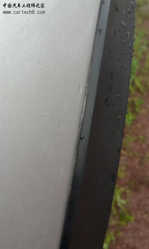

各位好,轮眉粘贴不住车身钣金,有什么好的方法啊
用的是3M胶
有漏缝

    3M胶有多宽?

    为啥不用卡扣,成本上来说比3M还便宜,而且定位更容易。

    有的是中间部位卡扣,周边3M胶

    一般3M胶和钣金是能贴的住的。
    是否是产品有变形?钣金灰尘?
    安装手法?按压时间加长
    还是3M胶贴不住轮眉,和轮眉间隙?---加助粘剂。

    基本上都是用的卡口,周围一圈是3M胶,这么大的件,温度变化肯定要变形的,而且,夏季温度能到70°,肯定要掉的

    设计时轮眉增加螺栓固定,结合3M胶固定

    初步判定产品设计问题,图上看出3M胶粘贴后缝隙,是设计时没考虑3M胶自身厚度导致。
    建议考虑3M厚度后,轮眉外轮廓边界向车身加胶;与钣金设计0.2的干涉量
    还有一个问题,你这车车身钣金和轮眉配合关系有问题。。。
