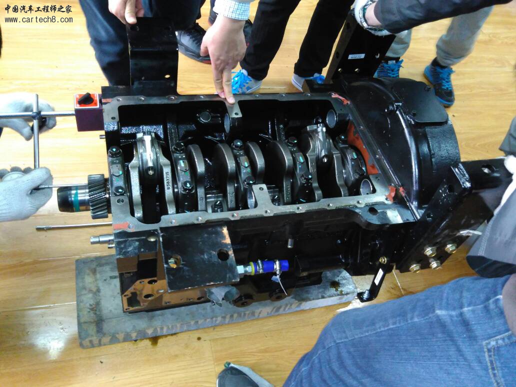

     大家好,本人是在实验室呆的,最近公司拆了一款约翰迪尔的发动机,拆机过程由我记录的,现在要编写一个拆机试验报告,请有经验的朋友告知一下格式,注意事项,作为一个试验工程师需要侧重写的地方,给一个模板也可以,希望得到前辈们的帮助,谢谢大家了。

    不知道你在拆机过程中是否照了照片,还有一点很重要就是要记录螺栓扭矩的衰减。

    首先,重要零部件的松开及还原力矩,像缸盖螺栓,连杆头螺栓等。再就是重要零部件和试验考核零件拆开时的状态照片以及你对其的主观评价。
