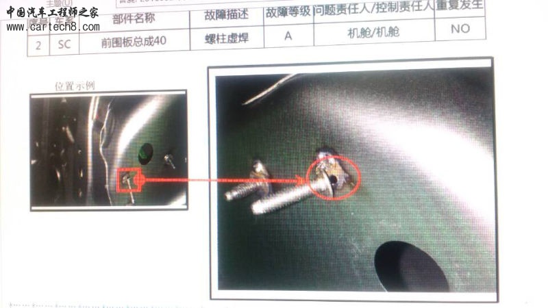

各位,请教一个争议点:钣金撕裂是否就代表一定不是虚焊?
虚焊是指钣金没有融核的现象,而钣金撕裂是否就代表有融核?
比如这个图片当中的,螺栓稍微一扯就掉,责任方对虚焊的定义有异议,应该怎么评判呢?

    个人感觉如果敲掉时撕裂母材且比较费力可以判定焊接OK,如果没费力就掉了,即使母材有孔,也不能认定OK,因为它没有达到应有的承载力

    焊接电流过大 底板氧化严重

    还是要根据敲击的强度来判断的,过烧也会导致钣金有撕裂,但是焊接完全没有强度。
