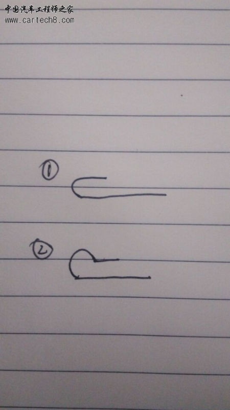

[工艺] 请问第二种翻边怎么做的啊?
    13-7-2015 19:37
    发表于 10-3-2016 13:44:19 来自手机 | 显示全部楼层 |阅读模式
    请问第二种翻边怎么做的啊?

    crul hemming水滴包边,压力机包边模具和机器人滚边都可以实现
