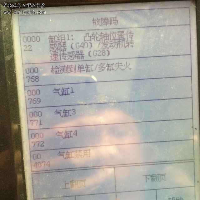

大众途观、换了凸轮轴之后出来的故障码
发表于 7-3-2016 14:29:13 来自手机 | 显示全部楼层 |阅读模式
大众途观、换了凸轮轴之后出来的故障码
511200
511200

发动机正时没对好,

    换了凸轮轴需要专用工具调正时的,否则很容易燃烧不充分缺缸,更严重可能会顶缸

    正时没有对好

    2.0T的EA888带有VAS的
    发表于 30-3-2016 07:15:22 来自手机 | 显示全部楼层
    应该是正时有问题

    以上师傅说的没错,必须要重新调正时,这明显是维修后留下的故障。

    重新对正时,解码器对传感器编程。
