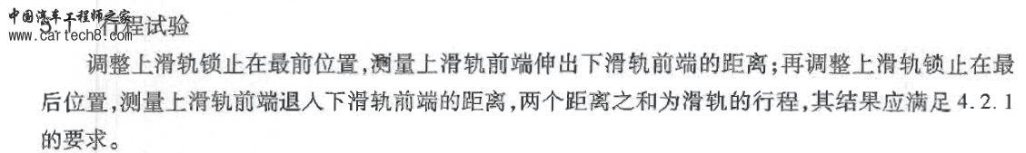

    foary 说得对。滑轨行程不是固定的,根据需求设定,步距也是看滑轨厂和座椅厂自己设定的。
    滑轨行程的测定方法见QC/T 805-2008 5.1条
