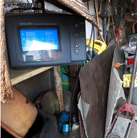

    草帽下废气仪下显示是国1发动机经 机控发动机技术改良后的效果
    机控发动机怠速 排放为
    hc0006     CO0001    NC0082   C2O1466
    机控发动机2000转/分 排放为
    hc0005     CO0001    NC0183    C2O1477
    机控发动机3000转/分 排放为
    hc0006     CO0001    NC0125    C2O1632
