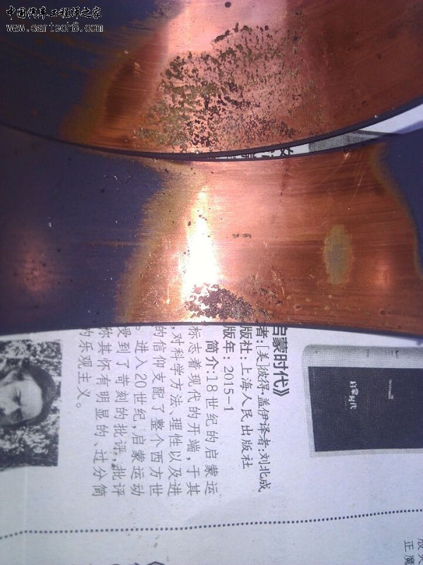

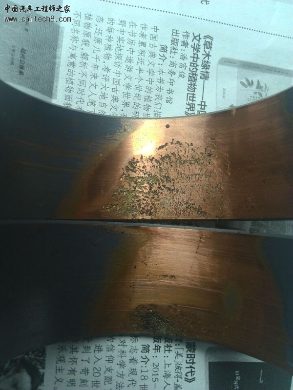

请各位帮忙分析此类轴瓦损伤的故障原因,谢谢!

楼主说的有点笼统。查找分析损坏原因,首先要看现场,看配件损坏的状况,还要分析车辆的使用损坏过程,查看他们使用的机油型号品质使用更换时间间隔,要综合分析。分析轴瓦的损坏,也就是从轴瓦的几个使用要求指标上来分析,轴瓦质量轴瓦间隙机油质量机油压力发动机温度以及发动机负荷等,从你的照片看,轴瓦的损坏都是在瓦的下面也就是在发动机做功冲击的受力面上,我建议是首先询问他使用的燃油标号和品质上查找问题,爆震操作粗暴要造成损坏一般是这个现象。单纯从轴瓦损坏面上看,好像机油的纯净程度没什么问题,左右都没有划痕和磨损,左右多少有的划痕是轴瓦损坏以后造成的,伤害了轴瓦的表面的耐磨层以后把轴瓦的铜基损坏。要是刚修理过的轴瓦,重点检查配合间隙是否超限合理。

情况说明:此轴瓦最近一批次出现同样或相似的故障,发动机润滑系统压力符合技术要求,车辆使用虽有差异仍无明显违规现象。

    如机油压力没问题,机油没问题,给你个答案,重点查轴瓦油道是否有堵,感觉不是全堵,是部分堵。和其它燃油牌号什么的毛的关系没有。堵后机油量少,失去润滑及清洁及散热作用,导致轴瓦温升,仔细看轴瓦磨损面有粘着物,磨损面尚均匀,所以还是有部分机油到达,但量不够,再说一次和燃油及你如何如何开车无关。

    是多少缸机型,我就见过把活塞装反的,损失很严重,感觉你这个应该不是滑油的问题,多找找设计结构方面

    怀疑是缺机油,瞬间负荷过大造成的。跟使用的机油和油品有关系,当然不排除发动机本体原因,只是轴瓦,不知道是小瓦还是大瓦,还有看曲轴、缸筒气门才好下结论
