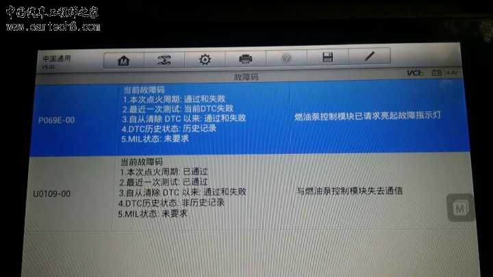

    发表于 3-12-2015 13:40:45 来自手机 | 显示全部楼层 |阅读模式
    凯迪拉克CTs   油泵模块引起故障灯亮那个遇到过

     楼主| 发表于 3-12-2015 13:42:36 来自手机 | 显示全部楼层
    9.3.3.62 DTC P069E
    诊断说明
        在使用本诊断程序前执行诊断系统检查 - 车辆。
        查看诊断策略中的诊断方法概述。
        诊断程序说明提供每种诊断类别的概述。
    故障诊断码说明
        DTC P069E:燃油泵控制模块请求点亮故障指示灯
    电路/系统说明
    底盘控制模块(有时也称为燃油泵控制模块)持续检测燃油泵控制系统中是否有可能对车辆排放装置产生不利影响的任何故障。如果检测到故障,底盘控制模块则设置一个故障诊断码,并向发动机控制模块 (ECM) 发送一个串行数据信息。发动机控制模块设置DTC P069E,告知技
