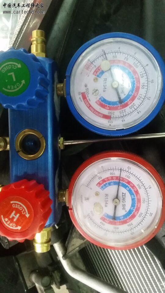

老款蒙迪欧的空调压缩机工作不正常啊~
电磁离合器工作的。工作一段时间后就停止了,而且停止的时间很长~低压倒是正常的,高压偏低!雪总搞了四瓶
压缩机正常工作的话制冷是正常的~现在是压缩机工作状态不正常
干燥瓶换了新的,有节流阀,也换了新的
现在是工作状态下的压力

    可能跟发动机的负载有关,根据你的故障码检查一下节气门,是否进气量小了

    高压偏低,压缩机木有工作。楼上说得对,先看是否为发动机电脑板有木有发出信号
