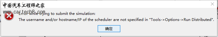

    建好模后,点击start simulation出现 (QC~BD9(FGJZ[~]5O~3DH.png ,怎么解决?

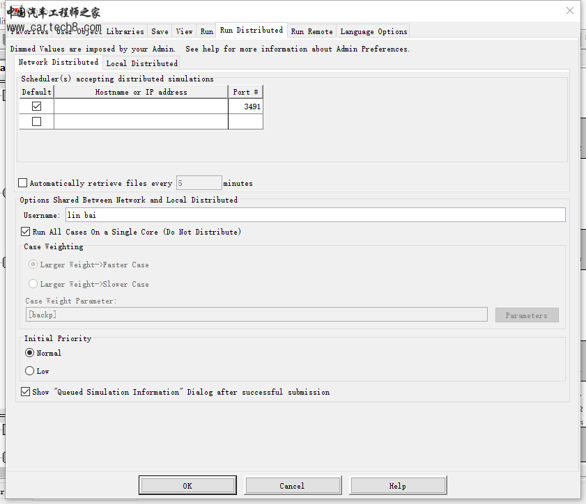

    还有我的Run Distributed如图: M{3X(QWW8B9X(W$FLG]E$ES.png ,该怎么修改?

    发表于 26-2-2016 14:19:40 | 显示全部楼层
    可能你的username出现问题了

    发表于 29-2-2016 20:04:35 | 显示全部楼层
    username要更电脑名称一样
