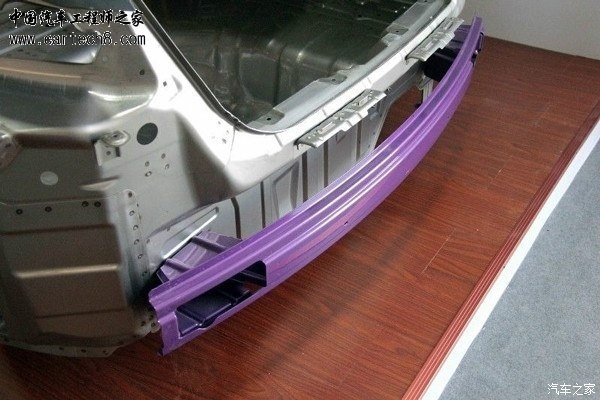

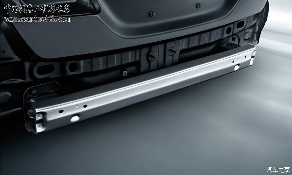

汽车防撞钢梁是用冷轧钢板冲压而成的U形槽,与车架纵梁连接,作为汽车被动安全的第一道屏障,防撞钢梁是吸收和缓和外界冲击力、防护车身前后部的重要安全装置。
汽车防撞钢梁分为前后防撞钢梁,分别拱卫汽车车头与车尾的车身安全。但是防撞钢梁并不是让车子“防撞”,它的主要作用是传力。当车子受到车头或车尾的撞击时,如果这个力 是作用在防撞钢梁上,钢梁就可以把撞击力传到它与车身连接的部位——通常是钢梁与纵梁上,而在钢梁和纵梁之间,通常会有一个小吸能盒的结构。
当发生低速碰撞时,防撞钢梁能起到一定作用,它本身承受一定撞击力,然后把撞击力转向吸能盒,让吸能盒受损,防撞钢梁本身及车身结构不会受损,维修吸能盒的费用较小;如果撞击力超过吸能盒本身承受能力,则会伤及防撞钢梁本身甚至车身结构会变形。如果汽车本身没有搭载防撞钢梁,那么撞击物则可能直接侵入车体,造成车身主体结构的损伤甚至驾乘人员的伤害,后果不堪设想。
因此,防撞钢梁的作用是:低速前后碰撞能减低维修成本;高速前撞有助于提高保护性,尤其在复杂的真实环境碰撞中;高速追尾基本没有作用。

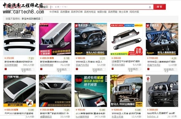

毋庸置疑,商人的天性就是追逐利润。减配防撞钢梁最大的好处就是节约生产成本。关于防撞钢梁的生产成本,车型不同,品牌不同,售价也不尽相同,具体价值不好估算。笔者在淘宝找到防撞钢梁的页面,以轿车为例、宝来、悦动的后防撞钢梁为200元左右,试想如宝来月销过万,年销十数万辆来计算的话,仅后防撞钢梁一项就为其节省数千万元,难怪厂家会处心积虑的搞这些动作。
