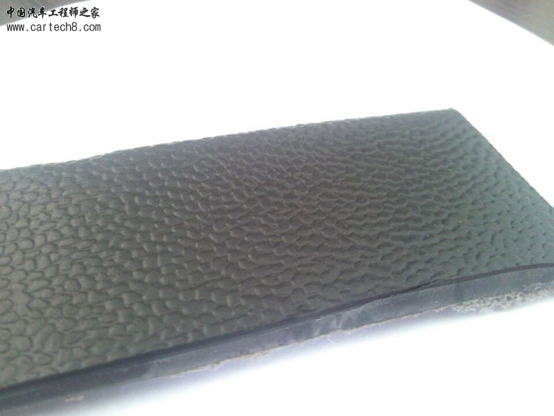

    谁知道这个是什么材料,不是PVC
    有三层,最后一层像是PE发泡,中间黑黑的

    PVC 皮 + 海绵 + 经编布,火焰复合而成

    仿皮革纹理大部分都是PVC,感觉复杂是因为符合了别的材料
