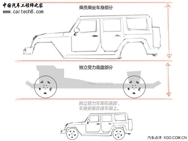

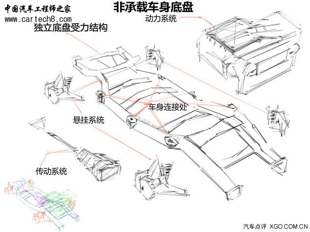

  非承载式车身
  无论承载式还是非承载式,它所指的都是车身承受外力的结构方式。非承载式车身最显著的特点就是在汽车的底盘部分,这里非承载式车身会有专门的底盘受力结构,用来安装悬挂、发动机、传动等机械结构。然后,在这一整体结构之上,整个人员乘坐的车身部分为另外一个整体。
  优点:
  车身强度、刚性高,提高安全性
  相对抗冲击力,抗颠簸
  缺点:
  重量大,重心相对较高,
  乘坐舒适性相对差
  用途:
  多用于载重货车、专业越野车。(随技术进步,一些硬派越野车也开始使用承载式车身)

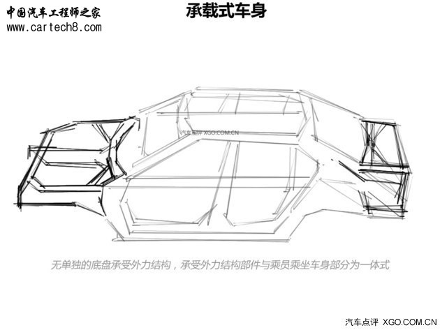

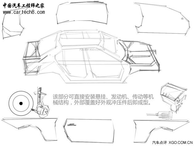

  承载式车身
  最大不同是,无单独的承受外力底盘结构。承受外力结构部件与乘员乘坐车身部分为一体式,该部分可直接安装悬挂、发动机、传动等机械结构,外部覆盖好外观冲压件后即成型。
  优点:
  重量轻、重心相对低
  车内空间利用率较高、乘坐舒适性相对好
  缺点:
  抗扭和承载力相对较弱
  用途:
  多用于偏城市用途家用轿车和都市SUV领域
