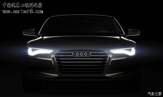

1、前大灯
    前大灯就像汽车的眼睛,也是设计师重点提升造型颜值的元素所在。前大灯必须具备提供远距离照明的远光和提供近距离照明且防止对方行人/驾驶员炫目的近光功能,远近光可为分体和一体两种形式。安装位置:车辆前部左右对称安装(二轮、三轮摩托车允许安装一具或多具双光束灯具);四灯制安装时,其中一对提供远、近光光束灯对称安装在外侧,另一对提供单远光的对称安装于内侧。
    光色:白色
    前大灯对于亮度和照射距离和范围都有着严格的规定(衡量单位为cd(反光强度)、读坎特拉,反光强度(cd)=照度(lx)×距离(m)?,通俗的讲,就是单位面积上的反光强度叫照度),乱改和乱开远光灯,就是违法上路!吐槽一句,那些乱改灯、乱开远光灯的,你妈喊你回家学交规!

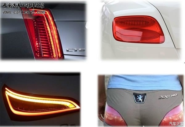

    后照明灯、倒车灯、驻车灯、后雾灯、两侧的制动灯和后转向灯,一般设计为一套组合灯具,后组合灯也是设计师重点塑造的元素。光带相对没有前组合灯那么多的约束,所以在后尾灯的设计上,各大厂商都形成了特定的风格,比如奥迪灯体环绕式LED光带、宾利简约的大椭圆LED光带、凯迪拉克的纵列式LED光带、某女施主的***光带····
    虽然法规对后组合灯的亮度都有着最低和最高的要求(后组合灯CD值基本在4~520之间,根据功能有一定差别),但是近年来随着灯光技术的发展,乱改灯光的现象越发严重。后组合灯主体色为红色,过亮的红色会让夜间一直跟随的车主产生眼晕的效果(长时间跟车,盯着红光会出现视力模糊、甚至短暂失明的后果),这种危害不亚于乱改乱开远光灯。
