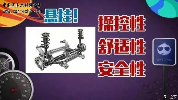

接下来,我们聊聊一个悬挂的好坏,以及他的操控性、舒适性、安全性。

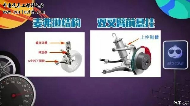

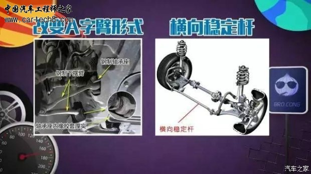

    而且,麦弗逊悬挂并不是单单指一个减震筒套上一根弹簧,而还包括了A字下摆臂。同时,麦弗逊只是一个大分类,很多车型在麦弗逊的基础上进行了优化,比如改变A字臂的形式、增加横向稳定杆。
    而双叉臂结构,的确是在麦弗逊的基础上,增加了一个上控制臂,成本会有增加,但是增加一倍?这个葱哥可不敢张嘴就来。

    麦弗逊式悬挂由于结构简单,带来了几个好处:
    第一就是占用空间小,带来的好处就是使发动机仓布局更加灵活。
    第二就是重量轻,简单来说,悬挂的重量越轻,响应越迅速,就好比运动鞋都是在保证支撑的情况下越轻越好。
    第三点最好理解,就是制造成本相对较低。
    说了这么多优点,当然它也有缺点,就是转弯的横向支撑力不足,以及操控和舒适的兼容性不强。
    双叉臂的优点,正是多了上面的控制臂,以及调整了着力点,可以更好的承受各个方向的力,也就使得操控与舒适的平衡性更好。

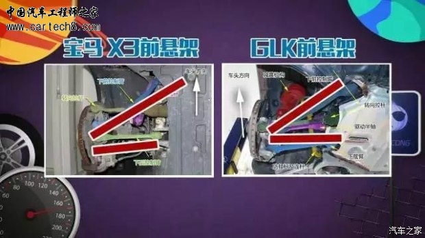

    其实麦弗逊悬挂也可以很优秀。比如节目中被说的渣一样的宝马X3和奔驰GLK,他们把传统麦弗逊的A型摆臂换成了一前一后两根连杆,再配合上精心的调校,无论是操控性还是舒适性都比用了双叉臂的奥迪Q5强不少。
