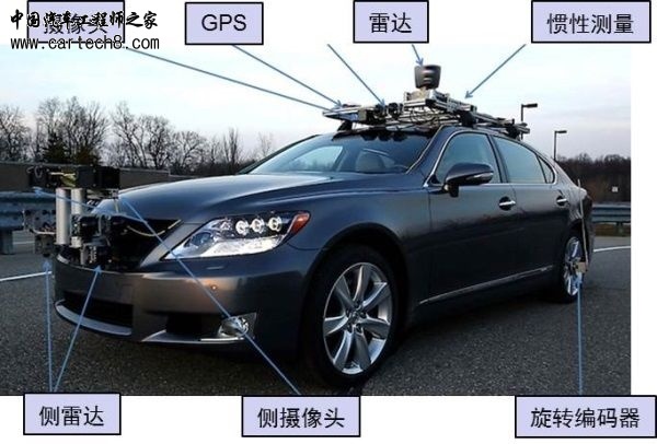

  随着车辆主动安全系统的重要性的与日俱增, ADAS逐渐从高档车应用扩展至中档车,它通过协助驾驶员控制车辆的复杂过程以提供更安全便利的驾驶体验如自适应巡航控制、盲点监控、车道偏离警报、夜视、车道保持协助、以及具自动转向和制动措施的碰撞警报系统。下一代ADAS将可令驾驶体验进一步自动化,如:用智能手机app协助自动停车;搭载V2X通讯系统实现车辆与车辆或车辆与外界环境的即时信息交换,从而大大缓解交通堵塞,减少交通事故的发生;通过介质雷达传感器平台识别事故隐患,作出灵敏反应并自主采取行动,提供多重安全功能的同时降低成本。
  图1:先进驾驶辅助系统(ADAS)
  这就需要配以系统基础芯片(SBC), 通过通信技术如以太网成功连接车辆中的各部分如摄像头、GPS、雷达和旋转编码器来实现。由于ADAS高集成度的复杂性,系统设计师需要为其选择高精度和可定制的电源和功率模块,为电源部分提供专用功能如看门狗功能、电源监控冗余功能以及电压监控功能,以保证符合ISO26262标准的汽车安全完整性(ASLI) B等级,实现整车功能性安全和更安全的驾驶体验。
