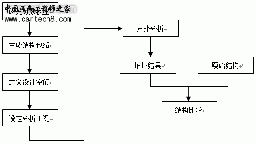

  合理化的车身结构,是满足整车基本性能的重要保障。为了能够实现结构的最优布置,文献[1]使用了拓扑优化工具来布置车身结构。其基本思路是从造型以及车内空间布置出发,建立车身空间的基础网格模型,然后根据一定的工况要求,对基础网格进行拓扑分析,并根据拓扑结果建立梁、板壳模型,并进行多项性能的优化,从而实现车身结构的正向开发。本文借助于该思想,建立研究对象的结构空间包络,并对该包络进行拓扑分析,然后将仿真结果与原始结构进行比较,寻找车身结构中的关键点,推测初始结构可能的布置思想,从而加深对该研究思路的理解。其基本过程如下图所示:
  图1 研究思路

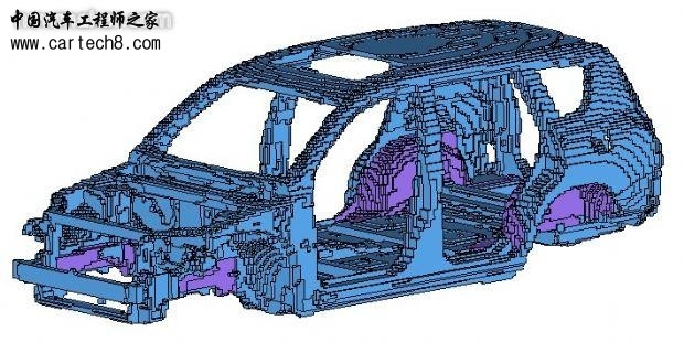

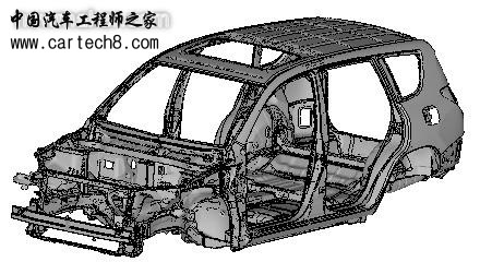

  图2显示为该SUV车型的结构模型,经过适当处理,产生图3的结构包络模型,可以用该结构包络进行后面的结构拓扑分析。该结构包络模型完全包含了原结构的布置空间,材料为普通钢材。考虑到整车在前后碰撞过程中需要纵向刚度比较好,将前后纵梁以及后轮罩直接设定为非设计空间,其余网格均作为设计空间。
  图2 某SUV结构有限元模型
  图3 某SUV结构包络模型

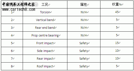

  车身在实际使用过程中承受非常复杂的载荷,这些载荷对车身的影响各不相同,有的影响局部,有的影响整个车身。在实际研发过程中,不可能对所有可能的工况进行考察,而且,不同的设计阶段,考察的指标也不相同。在概念设计阶段,更重要的是保证车身的总体结构刚度,避免后期产生较大变更,导致项目延期或者增加较多的开发成本。本文主要考察某SUV车型结构布置特点,因此,主要考虑NVH以及碰撞两个方面的工况。其具体考察工况如下表1所示,4个NVH工况,主要考察整体刚度以及前后端的弯曲性能;4个碰撞方面的工况,主要考察车身承受不同方向的撞击。
  表1 主要考察工况[1]
  对于NVH类的工况,其导致的车身变形都是非常小的,所以,在拓扑优化过程中,不需要考虑结构失效问题。而Safety工况对车身的影响都是大变形、非线性的,还有接触力存在。考虑到前后纵梁作为非设计空间,可以看做是刚度很硬的结构,这样对车身其他部位而言,Safety工况的影响将限定在线性范围内。因此,在进行车身拓扑优化的时候,上述工况均作为小变形来处理。
  为了更好地反映不同工况对车身结构布置的影响,对以上8种工况组合成4种研究方案,分别为(1)Safety工况单独考察;(2)NVH工况单独考察;(3)NVH和Safety同时考察;(4)先Safety工况然后NVH工况。如表1所示,8种工况中,每个工况在不同考察方案中的权重比率一致,比如对第一种方案,表1中5-8号工况的权重比例为:15:10:10:5,具体权重根据上述比例分配来设定,其余类同。

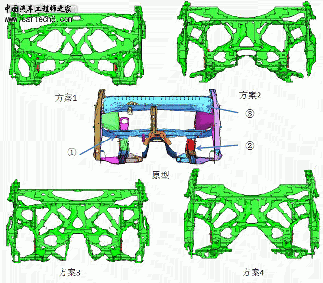

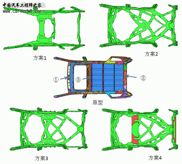

  3.4.1 顶盖
  对于车顶盖结构而言,四种方案中,方案2-4涉及NVH工况,且扭转工况所占比重较大,为了获得较高的抗扭转能力,主要结构成斜网状分布,结果如图4所示。方案1为安全工况,载荷以纵、横分布为主,所以顶盖材料主要呈横向(Y向)分布,顶部横梁分布于B柱后侧③以及后背门上部②。方案2为完全NVH工况,除了前顶横梁①以及后部横梁外②,中间梁均为网状,而前后顶横梁①②对于车身抗扭能力具有重要作用。方案3中同时考虑了安全性能与NVH要求,前后横梁依然是重要结构,同时在B柱上部后侧同方案1一样,存在一根横向布置梁③。方案4中,将方案1(安全工况)中的主要横梁设定为非设计空间,然后进行NVH工况优化,从结果看,顶盖材料分布与方案3相近。从4个方案的结果可以看出,对于车身顶盖而言,前后横梁①②以及B柱上部横梁③对车身主要结构的贡献相对比较大,在结构布置的时候,需要重点关注。其结果同原结构比较来看,前后横梁相互对应,其他中间横梁对整车刚度的作用比较小,其主要作用表现为对顶盖外钣金的支撑以及抗雪压等。
  ①前顶横梁;② 后顶横梁;③B柱上横梁;
