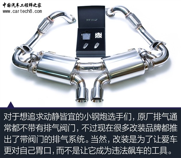

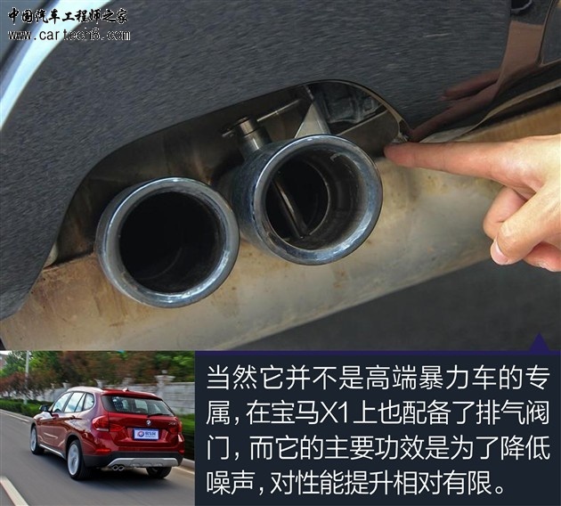

  之前我周围不少朋友喜欢改排气,改了以后那叫一个美!看着舒服、听着悦耳、开起来更是信心爆棚。但时间久了,不少人又选择换回原厂排气。大概总结了一下,原因主要集中在3点:验车麻烦、嫌太吵听烦了、或者在冬天假的排气管不冒烟太丢人。第一个原因不是今天探讨的主题,而后两个问题则有了很好的解决办法排气阀门。

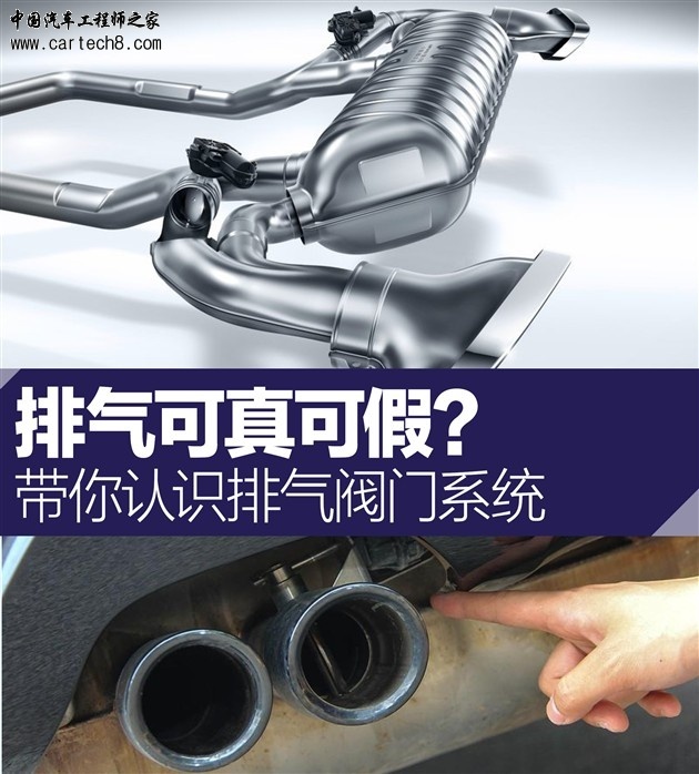

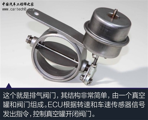

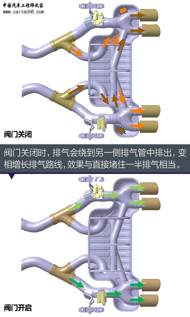

  排气阀门从字面上就比较容易理解,它就是在排气管路中加装一个阀门,利用阀门的开闭改变排气的流畅程度,影响发动机性能的同时还可以改变排气声效。就好比是林志玲和谢娜合体,不同场合不同时间可以满足不同需求。

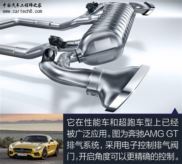

  除了声音,还有对发动机性能的影响。它主要是在涡轮增压发动机上应用,因为在阀门关闭时,会产生排气回压,在低转速时能更高效的推动涡轮旋转,增强低扭表现输出,同时也能起到静音效果。开启时,排气效率提升,更能发挥在中高转速下发动机的性能,同时排气声浪也会更使人亢奋。
  总结:其实大部分人在买车时最先感受的都是视觉和触觉的体验,甚至嗅觉都会排在听觉之前,然而在真正买车后往往听觉会更多的影响用车感受。除了今天我们介绍的排气阀门系统可以改变声音以外,还有很多其它提升听觉感官的技术,包括音响模拟发动机或降噪技术、以及进气声浪传导技术等,我们会在今后为您一一介绍。

    原来是这样,我还以为排气阀就是为了涡轮在低转速用的

    也就是常说的阀门全开吧,只是在有负荷的情况下,一般情况下阀门还是关闭的

    低负荷开一点,高负荷全开

    排气阀主要就是解决消声器在发动机低速和高速时匹配的问题,但是很不稳定,
