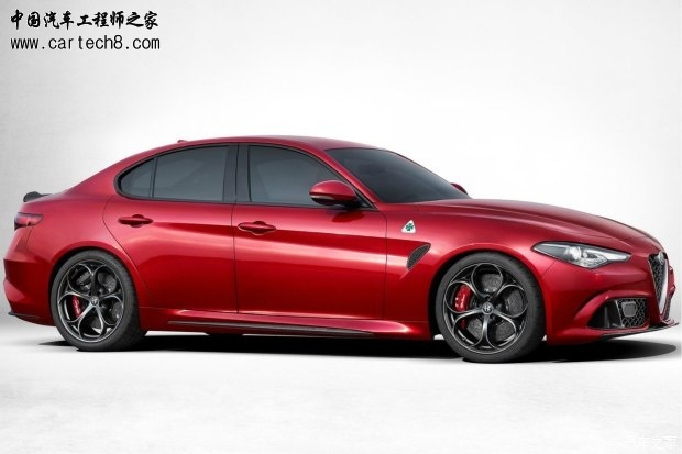

  从设计师的角度来说,轮圈当然是越炫越好。设计师只需要知道一件事,就是螺栓的数量,然后就可以确定轮辐数,展开天马行空的想象了。有些设计师可能偏爱少轮辐数的设计,因为这样可以露出巨大的刹车盘和刹车卡钳,看起来也会动感一些。有些设计师则偏爱多轮辐数的设计,因为轮辐数越多越显得豪华。当然,最关键的一点就是轮圈的造型要和整车的造型相配。

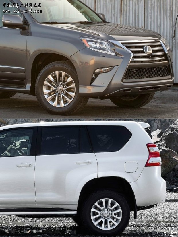

  刚才我提到了轮圈的螺栓数量,这就是影响轮辐数最关键的一点。从设计上来说,如果螺栓数量和轮辐数一致,轮圈就会稍微好看一些。当然这并不是绝对的,它跟轮圈的样式也有很大关系。螺栓的数量主要取决于车重,一般来说,微型车、小型车四个螺栓就够,中型车普遍是五个螺栓,再大一些的豪华车或是SUV车型有些会采用六个螺栓因为要考虑承重、越野等因素。对乘用车来说,一般不会超过六个螺栓,因为螺栓越多,对轮毂造成的压力也就越大。但螺栓太少的话,对螺栓本身的强度要求就会很高。所以五个螺栓就成为了最合适的设计,大多数主流轿车都采用这个设计。

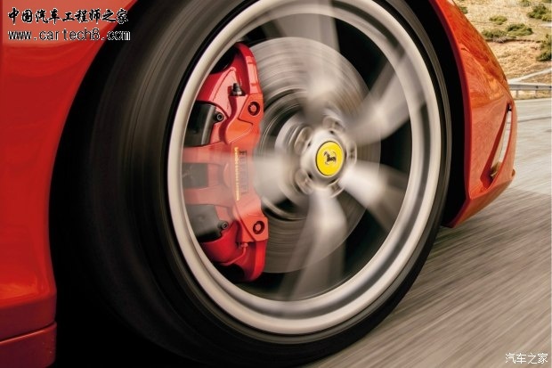

  轮辐数除了会受螺栓的数量影响外,也要考虑很多工程因素,毕竟轮圈是将造型和工程结合起来的产物。比如说设计轮圈时要考虑轻量化,一是为了省油,二是为了提升操控性。轻量化就意味着轮辐数少,这样轮圈的开口也会加大,让制动盘能更好地散热。当然轮辐数越少,为了满足强度要求,轮辐也就得越宽,这些都是相互影响的。

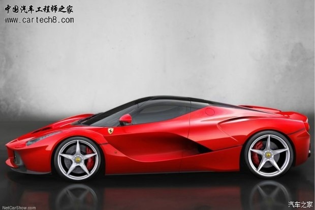

  关于轮圈的设计上其实还有一些小手法,比如说轮辐数越少,整个轮圈看起来就越大。另外定位较低的车型为了让自己的轮圈看起来很大,会采用一种从中间到四周越来越宽的放射状。而对于原本轮圈就很大的超跑们来说,轮圈的中间会比较宽,而四周比较窄。

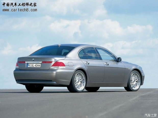

  其实,前驱车和后驱车的轮圈设计也会有一些不同。比如老款宝马7系的轮圈凹进去很厉害,这是因为后驱车的前轮负责转向,后轮负责驱动,而前驱车的前轮既要驱动又要转向。这就导致了前驱车和后驱车的轮胎倾角不同。所以对后驱车而言,轮胎的样式理论上更多一些。
