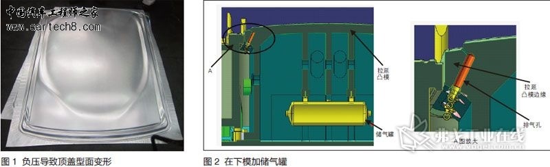

  在汽车覆盖件拉延过程中,由于机床上滑块带动上模快速运动,机床下气垫带动模具压边圈快速运动,致使在模腔中的空气压力产生剧烈变化,形成负压。这种压力变化会使制件在模腔中产生变形。为了避免该现象的产生,通常我们会在上下模型面(非A级产品表面区域)布置一些φ4mm或φ6mm的排气孔,保持模腔里与外界气压一致,从而解决因排气不畅导致制件变形的问题。
  但是轿车顶盖有其独特性,上述方法不能完全解决排气不畅,从而导致制件变形。其主要原因是:轿车顶盖形状较为平缓,拉延深度较浅,有利于冲压车间提高生产效率,所以许多高速自动线冲压车间将顶盖冲压速度提至12~14件/min。这样,冲压机床上滑块提升运动速度过快,即使模腔上下型面有出气孔,也来不及调整模腔内外空气压力的平衡。因此,依然存在负压导致顶盖形面变形的问题出现,如图1所示。
  基于此种情况,我们采取以下方法来解决:
  1. 调整拉延模具凸模与压边圈刃口间隙
  轿车顶盖拉延模具凸模与压边圈刃口间隙除四角部为3~5mm ,其余周圈刃口间隙由6mm过渡,最大可增至17mm(在不影响材料利用率和压边圈强度情况下)。这样就加大了模腔内外空气的流通空间,对平衡气压十分有利。
  2. 拉延凸模边缘增加排气孔
  如有条件可以在下模加储气罐(见图2),向模腔里送入气体,避免产生负压,导致制件变形。
  通过加大压边力(可达到300t),使轿车顶盖在拉延时材料流入量尽可能少(如果轿车顶盖的产品允许,尽量使其成形为胀型成形),保证制件的减薄率在3%~4%以上,增加顶盖成形刚度,以抵抗负压对制件变形的影响。
