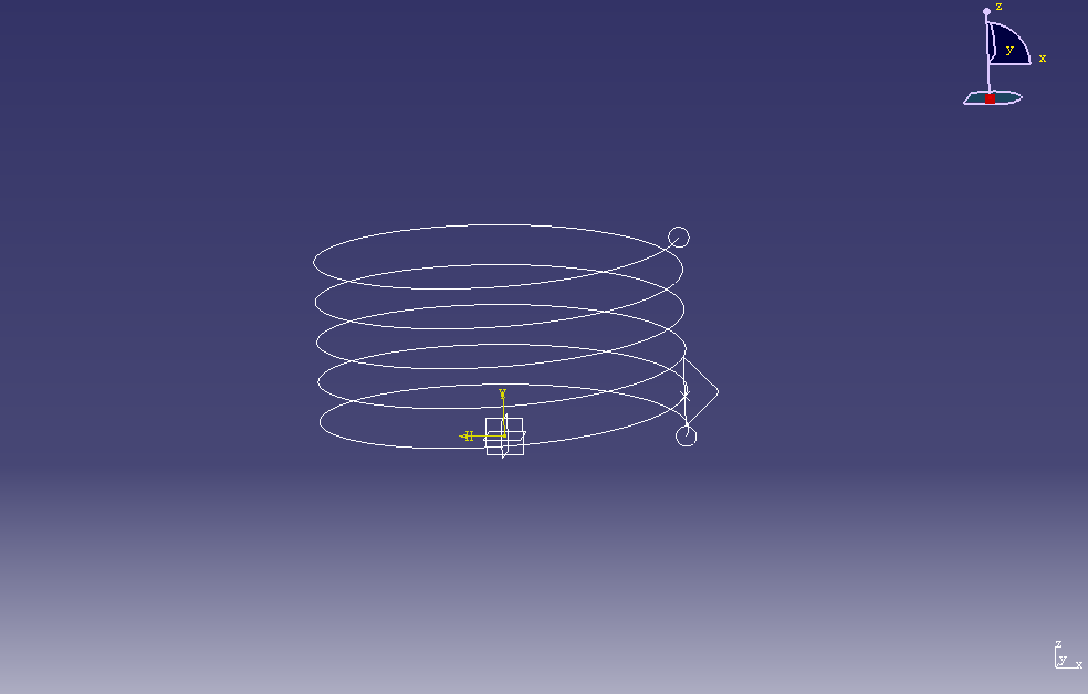

    不得不承认,在小玩意上,catia确实玩不过UG。下图我用CATIA搞半天也不行,本是想做个多截面实体扫掠的,整半天catia还是熄火,发上来请catia高手击败UG:
    图片版:
    下面是catpart文件:
    Part1.CATPart
    101.26 KB, 下载次数: 7, 下载积分: 积分 -1

    很简单的螺旋弹簧,用创成式设计模块就有

     楼主| 发表于 15-7-2015 07:29:26 | 显示全部楼层
    qian.qh 发表于 13-7-2015 12:33
    很简单的螺旋弹簧,用创成&#24 ...
    老兄能否明示?多谢了!

    进入创成式模块,里面有个弹簧的生成按钮,简单的不要不要的,多学学catia吧,对付曲面造型,catia说二,没人敢说一了。。。。。。亲生感受
    发表于 16-7-2015 00:46:06 | 显示全部楼层
    画个弹簧?螺旋曲线+扫掠两个命令就解决啊

    螺旋曲线+扫掠两个命令就解决啊

    第三个扫略-中心和半径, 就可以出来
