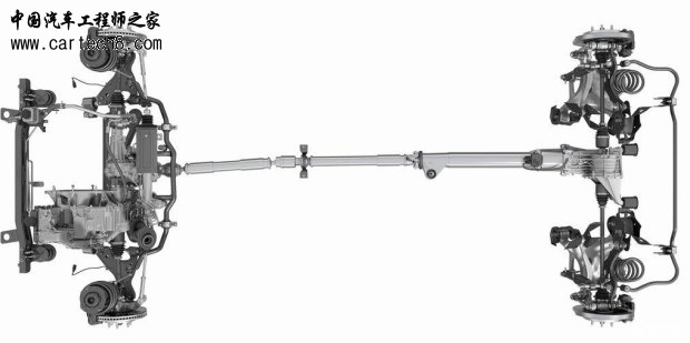

      评价一款车好不好,其实底盘是一个很重要的方面,但是很多人都只是粗浅地看底盘的规格,看看到底是独立还是非独立,然后就单纯粗暴地认为独立一定比非独立好。稍微懂的多一点的会关心行车品质,譬如说滤震和隔音。但是要系统去评价一个底盘到底好不好,这样的程度还是不够的。所以,在此之前,我们先要探讨一下,到底什么才是好的底盘?
    getimg.php?url=http%3A%2F%2Fwww0.autoimg.cn%2Fzx%2FBlog%2FContent%2F2015%2F6%2F26%2F2015062615104421188.jpg
      要评价一款车的底盘到底好不好,永远都要现有一个前提:它的使用环境、应用场合,用专业一点的话来说叫做工况。打个比方,如果你把一台F1赛车拉去城乡结合部去评价它的舒适性,那绝对是耍流氓。
      通常来说,在媒体或者杂志上,很多车评人口中的底盘,多数都侧重于悬架,或者车架刚性。但实际上底盘是一个有机的整体,主要包括了三大块:悬架、转向、刹车,有时候甚至还包括了传动系统,譬如差速器和变速箱。针对主要的三大块,我们一个个地来评述一下。
