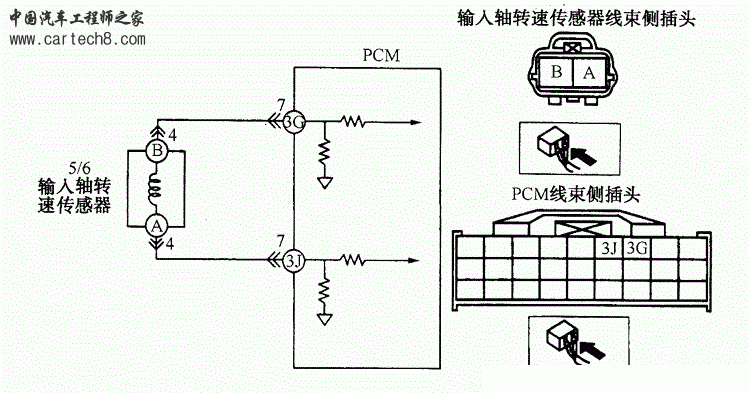

    自动变速器输入轴转速传感器与PCM连接电路如图所示。
      当诊断仪诊断到故障码DTCP0715时,说明传感器出了故障,这时应进行检查。
      ①检查传感器电阻。拆下蓄电池负极搭铁线,拔下传感器连接器插头。测量传感器两端子间电阻,应为250~600Ω(ATF温度为-40~160℃),否则,应更换传感器。
      ②检查传感器信号电压。打开点火开关,起动发动机,用示波器测量传感器信号频率,发动机怠速运转时,应为320~374Hz(变速器控制开关在P、N位置)。输入轴转速传感器信号频率应在规定范围,若不在规定范围,则应更换传感器。
