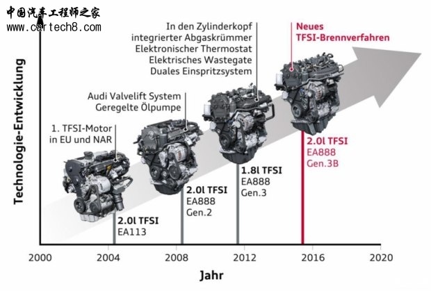

      想必大家也知道EA888是大众集团1.8T和2.0T主力汽油发动机系列。刚刚开始在2015款的奥迪Q5和大众凌度上装配第三代EA888发动机。大部分的车型比如帕萨特、速腾、途观等等使用的还是第二代EA888发动机。奥迪现在怎么就一下子提出了三代半的EA888了呢?其实虽然奥迪与大众共享发动机平台,但是奥迪品牌自身有很多独特的发动机技术。比如同是使用第二代的EA888,装配在奥迪车型上的EA888就被加入了可变气门升程VVL(Variable Valve Lift)控制功能,奥迪称为AVS (AudiValvelift System)。而在第三代EA888发动机里奥迪的AVS技术变成了标配,大众集团的所有车型都能够共享该技术。奥迪当然不甘沉默,提出了适度尺寸理念和三代半的EA888 (Gen.3B)。如下就是大众集团1.8T和2.0T的发动机技术路线图(横轴为年份,纵轴为技术研发方向)。

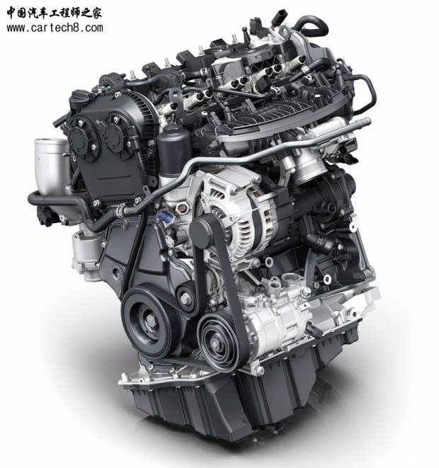

      下面我们就来具体介绍一下三代半EA888Gen.3B发动机的特点。简单总结来说,以2.0L排量为例,其特点包括:
      1.  2.0L三代半Gen3.B 的体积相当于2.0L第三代Gen.3发动机的体积
      2.  2.0L三代半Gen3.B 的输出功率相当于1.8L第三代Gen.3发动机的输出功率
      3.  2.0L三代半Gen3.B 的油耗相当于1.4L第三代Gen.3发动机的油耗

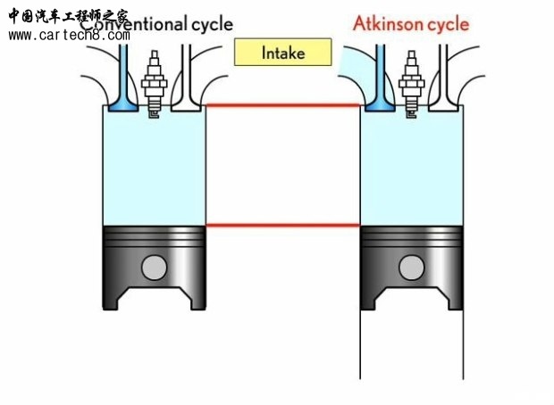

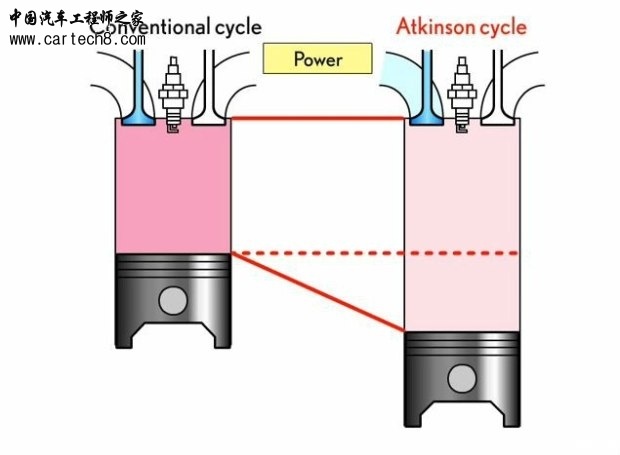

      其实奥迪并非第一个提出使用米勒/阿特金森循环发动机的车企,如果大家关心混合动力汽车的话就会发现很早丰田就开始使用阿特金森循环发动机。目前全球销量最大的混合动力汽车丰田普锐斯使用的就是阿特金森循环发动机。并且目前几乎丰田集团全系混合动力汽车包括丰田凯美瑞2.5h,雷克萨斯CT200h,雷克萨斯NX300h都在使用类似的技术。那让我们借助雷克萨斯CT200h的一些官方介绍资料来解读一下米勒/阿特金森循环发动机的特点。
      首先之前提到过米勒/阿特金森循环发动机的显著特征就是压缩行程短,膨胀行程长。那么在下面的两张发动机工作原理图中就体现为传统发动机(左侧)进气冲程容积和做功冲程容积相同,而阿特金森发动机(右侧)进气冲程容积小于做功冲程容积。

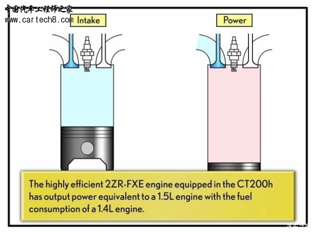

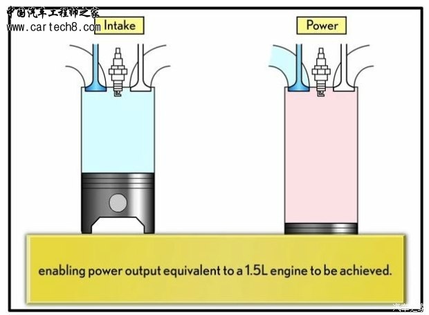

      对应的效果就是雷克萨斯CT200h配置的这款阿特金森循环发动机相当于传统1.4L发动机的油耗,1.8L发动机的体积,得到的是1.5L发动机的动力。更直接地说就是提高了发动机效率,用1.4L发动机的油耗干了1.5L发动机的事。
