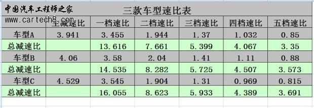

      1、速比设计
      考虑到汽车行驶的实际需求,在整车动力链中设计了二级变速,第一级是选择性变速,通过档位速比(齿轮)组合形成一个符合行驶需求的变速比例,也就是档位变速;第二级是固定变速,主减速器把经过档位变速后的转速再次变速。计算时把档位速比乘以主减速比,结果是总减速比,表示从发动机的曲轴开始到车轮为止转速减少(或增加)了多少(也就是动力增加了多少)?
      我们先看一下这张表中三款车型的数比设计:
    getimg.php?url=http%3A%2F%2Fwww1.autoimg.cn%2Fzx%2FBlog%2FContent%2F2015%2F5%2F31%2F2015053119541257538.jpg
      三款车型采用了三种变速策略:车型A减速比例最小,车轮转速最高;车型B减速比例居中、车型C减速比例最大,匹配的车轮转速也最低。不同档位的动力设计将在后面“速比与车轮关系”中进行讨论。

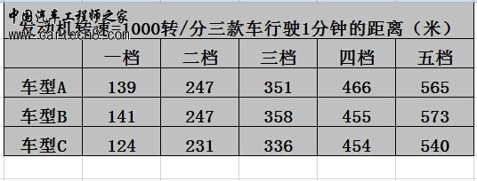

      三个车型的车轮半径和周长是不同的,这意味着即使采用相同的总减速比也会影响到汽车的驱动力和行驶相同距离时车轮的转速并不相同。我们首先计算一下当发动机转速为1000rpm时各档位组合后的车轮转速,会发现三款车型的设计风格是有区别的。
    getimg.php?url=http%3A%2F%2Fwww1.autoimg.cn%2Fzx%2FBlog%2FContent%2F2015%2F5%2F31%2F2015053119561705377.jpg
      车型A的转速最快,车型B除了四档转速低于车型C外、其它档位的转速高于车型C。车轮转速快的车型运动灵活性高,完成起步、转弯、提速等动作时具有优势。转速快不一定跑的远,因为运动的距离由车轮周长决定。来看看车轮在发动机转速为1000rpm时行驶1分钟的距离:
      车型B在一、三、五档的行驶距离略大于车型A,二档时等于车型A,四档时小于车型A;车型B所有档位的行驶距离大于车型C。车型A在所有档位时的行驶距离都大于车型C。

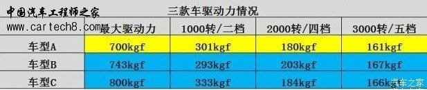

      (1)最大驱动力
      最大驱动力是在最高总减速比(一挡)+最高扭矩(在最高扭矩转速)条件下把油门踩到底时出现的,根据汽车驱动力计算公式(可以在我前面的说客里找到)就可以计算出汽车的最大驱动力了。用到最大驱动力的情况很少,例如满载时上陡坡,把油门踩到底,转速达到最大扭矩转速(各车的具体转速不同,参数表中有)就可以达到最大扭矩。
    getimg.php?url=http%3A%2F%2Fwww0.autoimg.cn%2Fzx%2FBlog%2FContent%2F2015%2F6%2F5%2F2015060517540458178.jpg
      计算得到的数据是车型C的驱动力最大、车型A第二、车型B第三;低速阶段(发动机1000转时)排列次序也一样,车型C的低速动力储备较大;转速到2000转时车型B最大,说明车型B此时有很好的动力储备;转速到3000转时车型A最大,有利于高速超车。最大驱动力受到车轮半径配置和总减速比设计的影响,从结果中可以看出三款车的动力输出都有自己的特色。

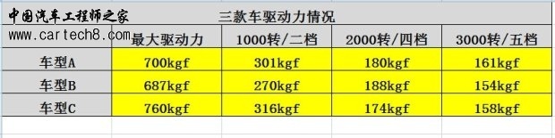

      (2)车轮设计对最大驱动力的影响
      有的改车族会通过改装车轮来调整动力和耗油量,我们来看看把车轮改大(都使用车型B的规格)和改小(都使用车型A的规格)会对驱动力有什么影响?
    getimg.php?url=http%3A%2F%2Fwww1.autoimg.cn%2Fzx%2FBlog%2FContent%2F2015%2F6%2F5%2F2015060517545985342.jpg
      当把车型A和车型C的车轮参数(半径)改成车型B(三款中最大)的规格后,最大驱动力和各转速时的驱动力明显降低。我们在购买汽车时在追求大车轮的气派和舒适时,会损失部分驱动力,部分车友把车轮改大后汽车动力也出现下降。把车型B和车型C的车轮改成车型A(三款中最小)的小轮径后情况是:
    getimg.php?url=http%3A%2F%2Fwww1.autoimg.cn%2Fzx%2FBlog%2FContent%2F2015%2F6%2F10%2F2015061016274192291.jpg
      车型B和车型C的驱动力明显增加,对于汽车加速和载重帮助很大。不过小车轮的通过性不如大车轮,过减速带就会引起方向盘抖动幅度增加,道路条件较差时减震也变差,有兴趣的朋友可以试试。

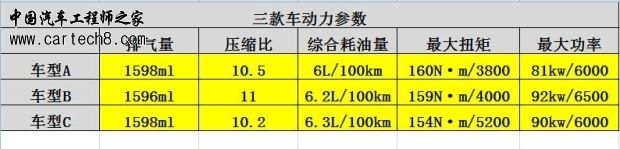

      3、寻找输出动力和耗油量的妥协点
      现在,越来越多的发动机新技术进入了汽车市场,比如缸内直喷技术、小排量涡轮增技术、双喷油嘴技术、双进气管技术、高压缩比技术…。这些技术的目的就是在不断提高输出动力的同时降低耗油量。我们继续分享这三款发动机的动力输出特点。
      (1)降低耗油量策略
      三款车型的综合耗油量分别是6.0-6.3L/100公里,基本处于同一水平。结合前面对各种参数的比较可以看出它们在降低耗油量时采用的策略还是有区别的:
      车型A:
      主要使用了车身轻量化(1120kg),较高输出转速(总减速比13.616),小轮径(185/60R15)和减小迎风面积(2.5078平方米)等技术;
      车型B:
      主要采用了高压缩比(11)发动机提高发动机扭矩贡献值获得较低的耗油量。较大的车轮在1-3挡提速可能稍弱,四挡应该比较强。通过综合设计加高性能发动机应该值得肯定。
      车型C:
      从发动机的压缩比看,技术应该是前两年的,获得这样低的耗油量不容易。设计人员应该在气门正时系统下足了功夫,同时最大程度地优化了动力传输系统,否则很难达到这样低的耗油量水平。
      (2)扭矩贡献值
      我在以前的说客中多次提到“扭矩贡献值”的概念,因为在评价发动机性能时,扭矩贡献值是一个非常苛刻的指标。随着各种新技术应用到发动机以后,使用升功率和升扭矩来评价发动机(特别是涡轮增压发动机)已经跟不上需要。扭矩贡献值代表的是每毫升燃烧室容积产生的扭矩,而燃烧室容积和混合气需要量是正比关系,是一个和耗油量相联系的评价指标。
