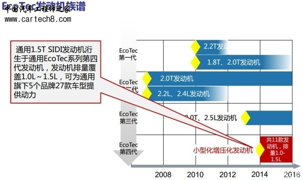

  2014年3月,通用在底特律发布了一系列第四代小排量Ecotec发动机,共计11款,排量覆盖1.0L至1.5L区间。最大功率56-123kW,最大扭矩95-250Nm,适用于微型车、小型车、紧凑型车。在制造这一系列发动机方面,通用汽车在全球五家工厂进行生产,包括美国密歇根州Flint、中国沈阳、匈牙利Szentgotthárd、墨西哥Toluca以及韩国Changwon,因为未来几年内通用旗下五大品牌的20多款车型都要运用这一系列发动机。
  目前1.4T、1.5L这两款直喷发动机已经搭载在新科鲁兹、新英朗等车型上面,而Ecotec系列中级别最高的1.5T发动机搭载在刚上市的昂科威20T车型和即将上市的威朗上。

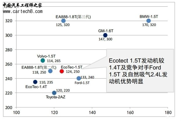

  EcoTec-1.5T是这个系列中动力最强的发动机,这款发动机的参数为最大功率124kW(5600rpm),最大扭矩250N・m(1700-4400rpm)。这样的数据在同级别竞争对手中究竟处于什么样的水平呢?我们用一张图表来解析。(请见下图)
getimg.php?url=http%3A%2F%2Fwww1.autoimg.cn%2Fzx%2FBlog%2FContent%2F2015%2F5%2F13%2F2015051311112792278.jpg

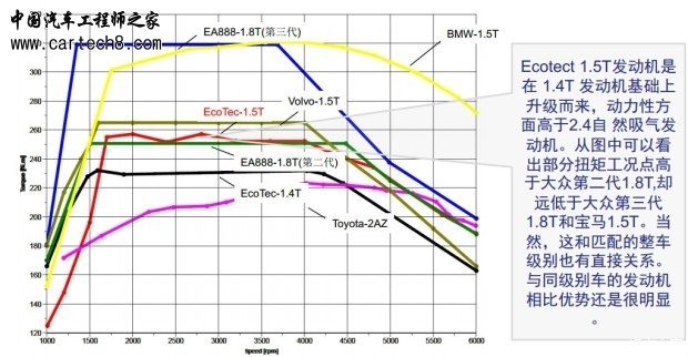

  从上面图表可以看出,EcoTec-1.5T发动机最大扭矩超过福特的1.5T发动机,其实部分扭矩工况点也超过了第二代EA888的1.8T发动机(见下一张图表),当然这样比显得有些不公平,毕竟人家是上一代,而如今第三代EA888的1.8T发动机最大扭矩就要高出很多。
  上面图表还可以看出,EcoTec-1.5T发动机大约在1700转时可以达到最大扭矩,直到4400转时,扭矩才会有明显下降,这个最大扭矩转速范围要比第三代EA888的1.8T发动机更有优势。从图表中看出,这款发动机并不像宝马那样将性能压榨得那么狠,同时动力性方面又高于2.4自然吸气发动机(例如图表中的丰田2AZ自吸发动机),比较适合一般家庭使用。
getimg.php?url=http%3A%2F%2Fwww0.autoimg.cn%2Fzx%2FBlog%2FContent%2F2015%2F5%2F13%2F2015051311115391851.jpg
  这款发动机的涡轮增压器来自三菱重工,有两个特点,一个是涡轮叶片更少,质量变轻且惯性变小,因此介入更迅速;另一个特点是叶片直径变小,响应速度更快。所以,EcoTec-1.5T发动机的涡轮能够减少涡轮迟滞现象,且能减少噪音的产生。此外,这款发动的排气歧管和双置顶凸轮轴缸盖集成在一起,这种做法也有两个优点,一个是让涡轮更靠近发动机缸体,使得介入时间较快,另外一点在于车辆冷启动时冷却液升温快,缩短热车时间,大众的第三代EA888的1.8T发动机也是这么设计的,这种设计方式将会成为未来的一种趋势。

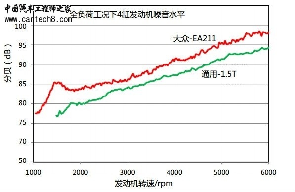

  一般情况下,涡轮增压发动机的噪音要大于自吸发动机,对于舒适性是有影响的,这也是为何超豪华行政级轿车都使用大排量自然吸气的原因。通用对这款EcoTec-1.5T的NVH(噪声、振动与声振粗糙度)也下了一些功夫,除了采用铝制缸体、改进涡轮增压器外,还采用了逆齿链代替传统的正时链条,这样能够在一定程度上减少摩擦的噪音。实验结果证明,这款发动机噪音比大众的EA211涡轮增压发动机噪音低50%(6分贝)。

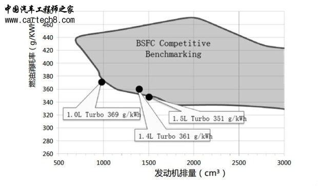

  EcoTec-1.5T发动机能够满足美国SULEV标准和欧洲地区欧VI 排放标准。另外由于这款发动机是由EcoTec-1.4T发动机衍生来的,只做了些改进,因此比EcoTec-1.4T发动机燃油消耗率也略提高一点,但只提高了0.3%。
  不过相比于其他同级别排量的发动机,EcoTec-1.5T的燃油经济性还是相当可观的。
