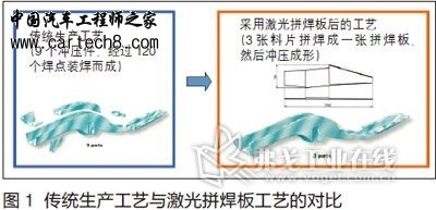

  激光拼焊板是指将两张或多张不同厚度或不同材质的钢板通过激光对焊成一张钢板,然后进行整体冲压成形的工艺。在传统的白车身制造中,首先需要冲压若干零件,然后再焊接成分总成,在很多零件上需要焊接加强板类的零件。与此相比,拼焊钢板冲压有很多显著的优点:减少工件数量,从而减少加工环节、降低生产成本;降低工件重量,从而降低整车重量;减少累计公差,利用拼焊板冲压,可以使零件一次冲压成形,不需要将几个零件焊成一个零件,大大提高了零件尺寸精度;提高车身碰撞安全性能。图1所示为传统生产工艺与激光拼焊板工艺的对比

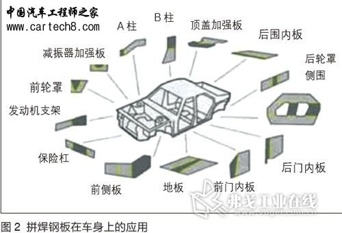

  随着技术的进步,拼焊钢板已在汽车工业得到广泛应用,拼焊钢板已应用在车身纵梁、骨架、地板、门内板、侧围和保险杠等各个部位(见图2)。
  目前,中高档轿车车身已普遍应用激光拼焊板;合资汽车厂轿车车型上的激光拼焊板采用其母公司(或合资伙伴)原始车型的设计。但考虑总体投资控制,部分拼焊件可能仍为CKD进口件(如一汽丰田的“皇冠”、一汽-大众的“高尔夫”);部分非关键拼焊件可能更改设计,改为等厚板件(如一汽-大众的“奥迪A6 L”的门槛板)。
  国内汽车厂也已开始在车身应用激光拼焊件,并已形成成熟便捷的激光拼焊板供应网络,如宝钢集团已分别于北方、中东部及南方建立了三家激光拼焊板加工配送中心,并且其进一步计划在重庆与武汉再建立两家激光拼焊板加工配送中心。总之,国内汽车冲压模具厂已拥有丰富的加工激光拼焊件冲压模具的经验。
