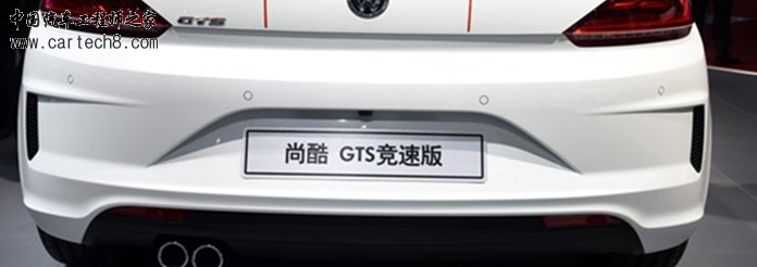

    请问附件中后保险杠上的黑色塑料框的作用是什么?

    发表于 29-5-2015 15:47:15 | 显示全部楼层
    kakano22 发表于 21-5-2015 12:09
    装在后保险杠上怎么降风阻?不理解。
    我看好多车的后保上都没有装个零件的
    确实是降风阻的   CFD分析的时候此结构对尾部气流有改善作用,可以降低风阻系数。

    发表于 20-5-2015 16:18:09 | 显示全部楼层
    是不是造型就是这样啊

    发表于 20-5-2015 20:52:26 | 显示全部楼层
    降风阻的!!!!

     楼主| 发表于 21-5-2015 12:09:00 | 显示全部楼层
    smart222 发表于 20-5-2015 20:52
    降风阻的!!!!
    装在后保险杠上怎么降风阻?不理解。
    我看好多车的后保上都没有装个零件的
    发表于 27-5-2015 19:33:12 | 显示全部楼层
    一般这里应该,会装个反光牌吧

    发表于 4-8-2015 21:43:44 | 显示全部楼层

    发表于 9-11-2016 15:21:34 | 显示全部楼层
    装饰用,除非是和后轮罩连同,从这个孔出去的气流会阻止车尾两侧气流钻入车底

    发表于 5-1-2017 16:28:22 | 显示全部楼层
    个人认为是纯装饰作用。

    发表于 4-2-2017 21:21:42 | 显示全部楼层
    黑色挡板直接卡接在保险杠上。外观装饰用,属造型定义。
    发表于 9-2-2017 20:15:28 | 显示全部楼层
    多半是造型需要,显得更加有运动范

    发表于 10-1-2020 10:40:28 | 显示全部楼层
    感觉像个装饰件
