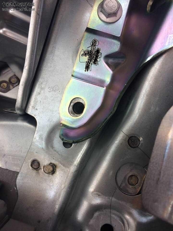

各位大神:
       目前产品装车过程中出现机盖铰链装车Y 方向偏移问题,
       铰链安装方式: 旋转臂固定在机盖上,固定座安装车身时安装孔Y向偏移!
                             螺栓安装时是需要一步打死,还是预紧后待两个安装孔全部安装后在打死

求技巧,我们这边是调好间隙面差后再打死的

    若开发有装具,可以一步打死,基本上能保证外观
    若没有装具,建议调整外观至符合DTS后再打紧

    如果有前罩工装直接打死应该没啥问题,如果没有就先带上再调节前罩与翼子板间隙段差。图上Y向偏但没有错孔,应该能够调出前罩周围的间隙段差。
