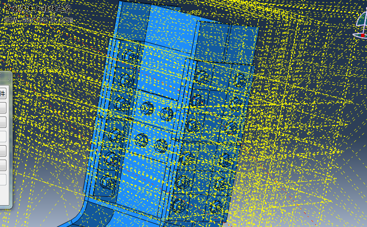

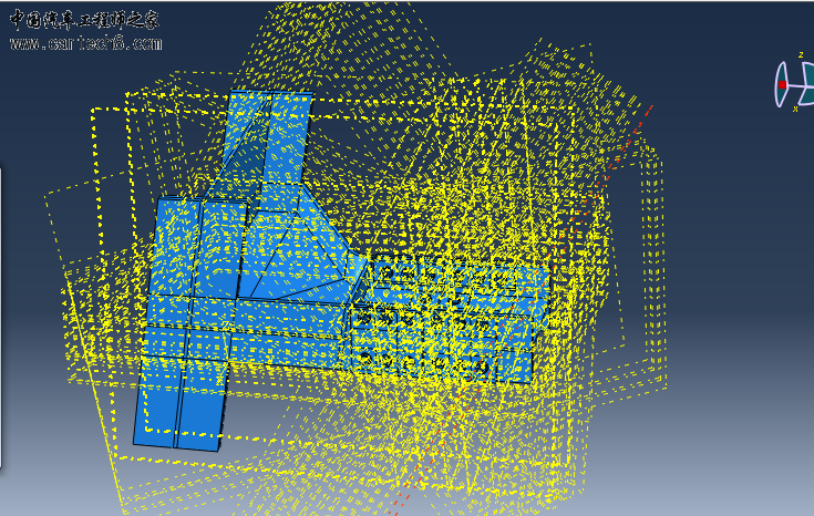

这是一个全螺栓连接的斜腹板H钢梁柱连接结构,目前我被卡在第一步,就是螺栓的预紧力不收敛的情况。我的翼缘板上有24个螺栓,腹板上有6个螺栓,24个螺栓一起加预紧力可以出结果,6个螺栓一起加预紧力可以出结果,可是30个螺栓一起加预紧力就是不出结果。
预紧力这一步就是想破脑袋也过不去了。
我优化网格;
对于分析步,我第一步加一个小的预紧力,并对所有的零件进行边界条件固定,第二部我去掉边界条件,第三步我把预紧力加到155428N(10.9级高强螺栓)。可是结果也不是不收敛,就是一直卡在第三步不出结果,等了一个晚上也不出结果。
请各位工程师,老师,哥哥姐姐给分析一下吧,给个解决方案,我在此感激不尽了。 我把我的CAE上传
摩擦系数是0.45
10.9级M20高强螺栓,预紧力155428N
谢谢大家,麻烦大家了。
我的abaqus是6.11-1版本的
目前CAE文件里的模型处的状态时
STEP1:加了300N的预紧力       各零件被边界条件固定       摩擦系数0
STEP2:300N预紧力                零件被边界条件固定            摩擦系数0
STEP3:加155428预紧力            零件被边界条件固定         摩擦系数0
STEP4:螺栓长度不变              零件被边界条件固定          摩擦系数0.45
STEP5:螺栓长度不变            去掉边界条件固定                 摩擦系数0.45
这个方法是我想投机取巧,先预紧再加摩擦。不过目前还是没有算出来。一直在第四步中其中一个增量步运行不调到下一个增量步。
我发现我现在只能上传2M的文件,我就把文件放在百度文盘中了,请大家下载查看,谢谢大家
文件网址  http://pan.baidu.com/s/1gdKo1Z9
