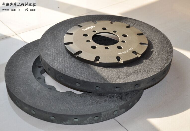

在1999 年法兰克福国际汽车交易会(IAA)上,碳陶刹车盘首次被揭开了神秘的面纱。
高科技材料的使用彻底颠覆了传统的刹车盘技术:与传统的灰铸铁刹车盘相比,碳陶刹
车盘的重量减轻了大约50%,非悬挂质量减轻了近20 千克。碳陶刹车盘更显著的优点
还有:刹车反应速度提高且制动衰减降低、热稳定性高、无热振动、踏板感觉极为舒适、
操控性能提升、抗磨损性高等等。因此,碳陶刹车盘的使用寿命更长,而且几乎不会
产生灰尘。最初,保时捷公司于2001 年将碳陶刹车盘作为配套设备装配在911 GT2 型
跑车上。此后,其他知名品牌汽车也陆续开始通过采用这一创新型刹车技术来提高车辆
安全性并改善踏板舒适度。其中包括汽车制造商生产的奥迪、宾利、布加迪和兰博基尼
等跑车与豪华汽车。

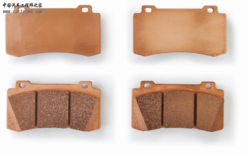

1
石棉摩擦材料
盘/鼓(F/R)
轿车/轻卡/卡车
1.欧洲北美等已禁用
1.中国AM市场仍在使用(50%)
2
半金属摩擦材料
盘/(F)
轿车/ 轻卡/皮卡/火车/商用车/运动型车辆
1.使用中存在一些问题,改进型材料在一
  些范围内使用.经济性,合适的性价比。
2.盘片高的寿命,抗热性,耐久性
3.重负荷车辆和苛刻条件。
1.有代表性区域在北美,主要在AM.
2.在OE车型上已逐步被替代,但改进型
  的材料仍使用在重负荷和特别要求苛
  刻的条件。
3.通用型在中国AM市场仍在大量使用。

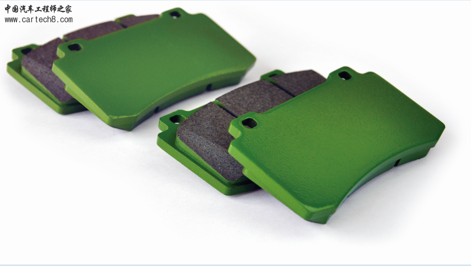

4
有机摩擦材料(NAO)
NAO-陶瓷摩擦材料
盘/盘/鼓
(F/R/R)
轿车/轻卡/
卡车/商用车
1.发展中的材料,广泛的使用,
2.少的积尘,盘/片长的寿命,优化的性
  能,特别适用于解决NVH 噪音方案。
1.日本材料的典型风格和运用,但在欧洲和北美突出解决NVH 问题和摩擦副粘附性问题。

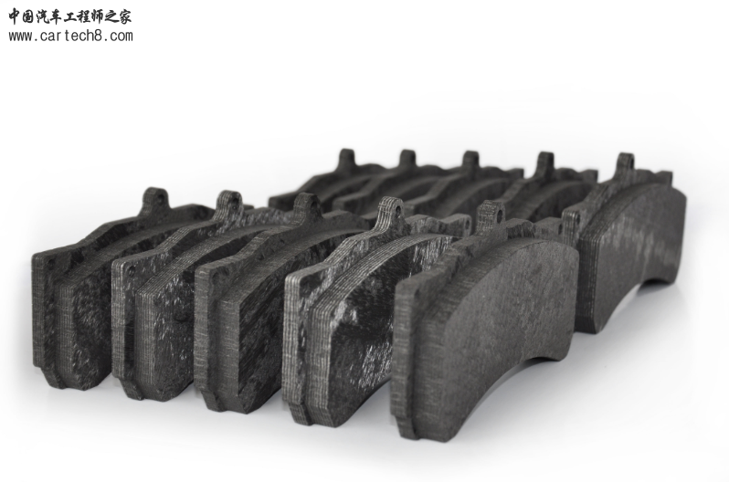

C-C 摩擦材料
叠盘/盘
(F/R)
赛车/飞机
1.高模量和强度,卓越的热传导和比热,
  高的孔隙率。
2.高速高温的稳定性,低温在800 ℃,
  高温在1000 ℃以上的摩擦稳定性。
1、在90年代末已运用在高性能制动器,在世界范围内广泛运用在飞机,赛车。
  如美国:MD-11,Boeing767,777,F-22
  如法国:Airbus等。

六、粉末冶金刹车材料
制造工艺
混    料
冷压成型
热压烧结
机*****
防锈处理
产品特性
摩擦系数高而稳定(0.3-0.4)
耐磨性能优良
耐热性能良艰(600-800℃)
结构强度高
材料硬度大
制动噪音高
对偶件磨损大
容易生锈
七、陶瓷刹车材料
制造工艺
混料、造粒、干燥(关键材料预处理、钢背预处理)
热成型压制
高温热处理
组合机*****
表面及防锈处理
陶瓷基刹车材料
产品特性
金属、陶瓷纤维/陶瓷刹车材料---低金属陶瓷刹车材料
耐热性能优异(>650℃)、结构强度高、刹车舒适性好、使用寿命长
工艺性能较差
陶瓷纤维/陶瓷刹车材料---非金属陶瓷基刹车材料
耐热性能优异(>650℃)、制动噪音低、刹车舒适性良好、刹车落灰少、使用寿命长
工艺性能较差、成本较高
八、炭/炭刹车材料
制造工艺
炭纤维针刺预制体
基体炭增密(树脂浸渍/固化-炭化、化学气相渗透(CVI) )
高温热处理
抗氧化涂层
炭/炭刹车副
组织结构
炭/炭复合材料是以炭纤维为增强体、炭为基体的一类先进复合材料。

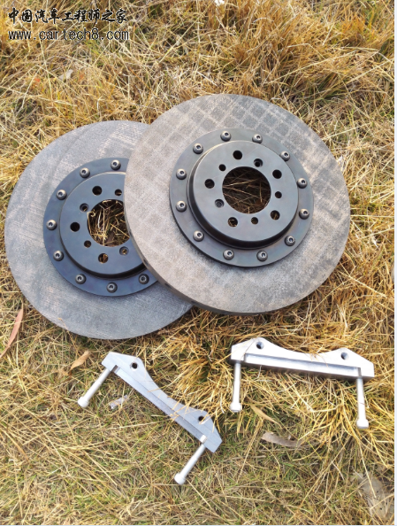

碳陶刹车盘
碳陶刹车盘
