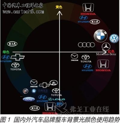

  通过分析国内外各大汽车品牌整车背光颜色的发展趋势(见图1),不难发现奔驰、宝马和奥迪等高端汽车品牌的内饰背光早已实现统一,并且形成了各自的品牌风格。福特、别克和现代等新一代车型背景光颜色正日趋统一,但国内品牌仍然非常杂乱,毫无规律可言。国内外各品牌整车背景光使用颜色趋势总结如图1所示。

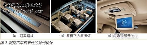

  以别克汽车为例,别克汽车具有强烈的运动风格,整体设计风格比较动感。除了整车内饰协调一致的冰蓝色已经成为其别具特色的品牌代名词,其细节上的设计也是整体风格及品质感的一种完美体现。如迎宾踏板、座椅下方氛围灯和内饰顶部开关均统一采用冰蓝色的背光(见图2)。

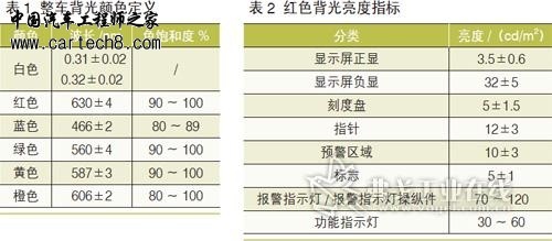

  整车背光颜色参数定义见表1,其中白色为混合光,其分谱几乎可得可见光中所有的波段,故采用色坐标进行定义。
  内饰各发光部件应根据各自所起的不同作用,带给驾驶者不同的视觉感观和刺激。如安全带未系报警灯(起警示作用)的亮度应该大于空调面板按键指示符(起照明指示作用)的亮度。虽然国内外及汽车行业相关标准都对于各单色光的亮度暂无具体要求,但为了区分不同功能的背光部件,在设计时需规定各单色光的亮度值,表2列出了红色背光的亮度指标。
