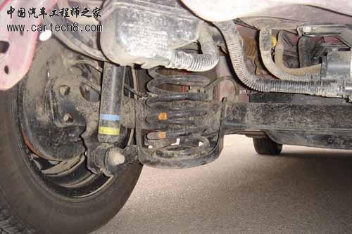

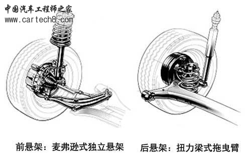

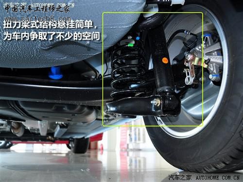

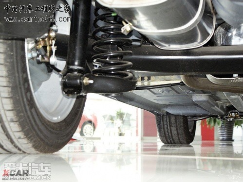

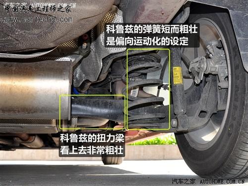

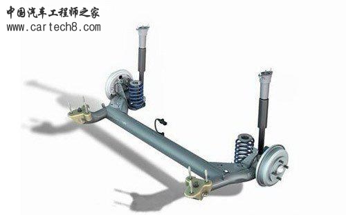

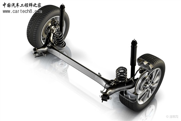

[悬挂] 扭力梁悬架图片
发表于 29-4-2015 17:16:34 | 显示全部楼层 |阅读模式
42248139-26a3-4690-9cd6-6f1ef79a19a8_630.jpg yyBAarGy8Y1301.jpg 图片1.jpg 图片2.jpg 图片3.jpg 图片4.jpg 图片5.jpg

    学习了,还希望楼主能再分享些多连杆悬架

    有初步了解。
    扭力梁,多连杆,什么区别
    发表于 13-5-2015 10:53:08 | 显示全部楼层
    ydlarry 发表于 6-5-2015 16:23
    有初步了解。
    扭力梁,多连杆,什么区别
    根本区别应该是扭力梁的摆臂旋转是纵向的,而多连杆的摆臂旋转较为相似于麦佛逊式,是横向的

    这种扭力梁应该属于液压成形的空心管件,与传统的冲压成形的扭力梁工艺有差别。据说只需通过改变该空心管件的两端与纵臂的焊接角度,可实现不同的扭转刚度。
        目前通用Delta2平台诞生的科鲁兹和英朗都采用了这种扭力梁,另外卡罗拉的后悬架也是这种扭梁。我所知道的能生产这种扭梁的厂家只有麦格纳,通用采用的应该都是他们供的,不知道国内还有没有其他厂家能生产。

    我最近也是在做这方面的毕设,看图之后感觉清晰了很多,赞。
