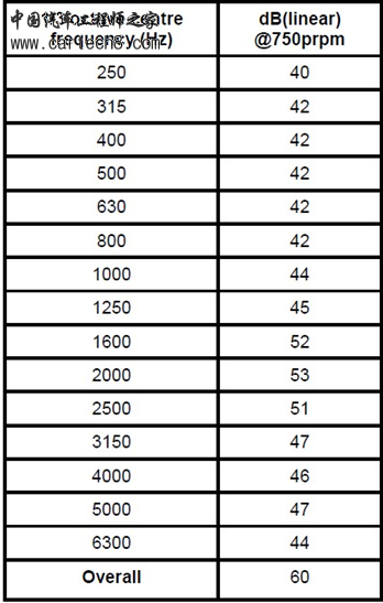

求指教,关于NVH中的声功率级是如何计算出来的,公式是什么?如图中的overall是怎么得出的?
 楼主| 发表于 22-4-2015 17:08:07 | 显示全部楼层
光凭简单的均方根貌似算不出来,可能还有其他的修正参数什么的,看了一下午也没研究个所以然,如果有明白的希望能指点一下。

    声功率是需要一个经验公式计算出来的,具体参数包括声压级,辐射面积等。overall的值其实就是采集信号的均方根值。个人见解。

    =10*LOG(SUM(10^(B2/10),10^(B3/10),10^(B4/10),10^(B5/10),10^(B6/10),10^(B7/10),10^(B8/10),10^(B9/10),10^(B10/10),10^(B11/10),10^(B12/10),10^(B13/10),10^(B14/10),10^(B15/10),10^(B16/10))),通过上面的公式算出来的结果是59.0040068dB,还有点差距。需要注意的是,声功率不是平方关系,不是楼主说的均方根的计算方法,声压级才是。

    楼主算出来的结果是不是69.7dB

    庞剑的汽车噪声与振动里第22页里面有定义与公式。

    一个简单的计算方法,声压级+8 可以当成声源的声功率
