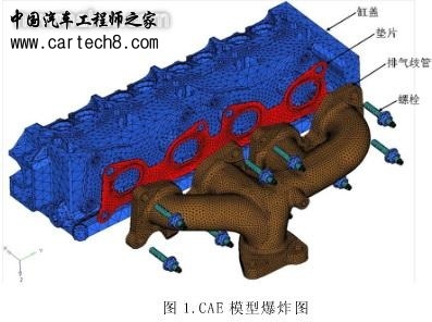

  根据排气歧管的装配关系,CAE仿真模型主要包括缸体、垫片、排气歧管和螺栓四个部件。其中,缸体、排气歧管与螺栓采用二阶实体单元,垫片采用ABAQUS特有的垫片单元进行模拟。为减小计算规模提高计算速度,缸体仅做出了靠近排气侧的半个模型,如图1所示。

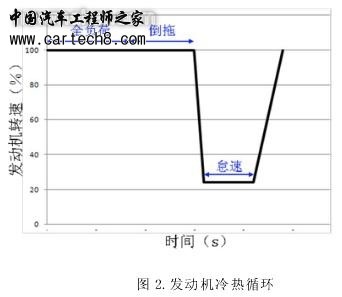

  (1)换热边界条件:分析排气歧管在冷热循环过程中的变形与密封压力,首先需要根据试验循环条件来计算排气歧管的温度历程与分布。试验中,发动机要依次经历高转速全油门、倒拖和怠速等工况(如图2所示),以模拟现实中发动机运转升温、停机冷却的过程。通过CFD仿真计算,得到缸盖水套和排气道壁面在全油门、倒拖和怠速工况下的换热边界条件,导入ABAQUS瞬态传热分析模型计算排气歧管在冷热循环过程中的温度。温度场的计算为第三类边界条件,传热方程为(1)和(2)。

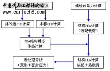

  根据排气歧管的装配与载荷特点,计算密封性能时需要考虑螺栓预紧力和发动机热载荷的共同作用。结合发动机冷热循环试验工况,可以将排气歧管密封分析分解为如下步骤,计算流程如图3所示。
  图3 CAE计算流程
  (1)通过CFD计算,获得排气道与水套在全负荷、倒拖和怠速下的换热边界条件。
  (2)将排气道与水套在不同工况下的计算结果按照试验顺序进行组合,施加到结构有限元模型中,通过瞬态传热计算,分析排气歧管在冷热循环过程中的温度历程与分布。
  (3)计算排气歧管在螺栓预紧载荷作用下的变形与密封压力。
  (4)在(3)的基础上,施加温度边界条件,计算排气歧管在装配与热载荷共同作用下的变形与密封压力。

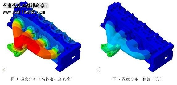

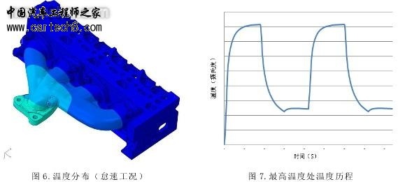

  排气歧管在冷热循环工况下的温度分布与历程如图4~图7所示。在高转速、全负荷工况下,排气歧管温度逐渐升高,临近该工况末端时,温度逐渐趋于稳定达到最大值。排气歧管最高温度出现在2、3排气道中部的加强筋处,但仍在材料允许的工作范围内;倒拖工况下,排气歧管快速冷却,但在该工况末端,温度分布并未达到稳定状态;在随后的怠速工况,排气歧管温度略微提升,但幅度和速度都很有限,整个排气管的温度分布趋于稳定。
  取排气歧管中部温度最高处为研究对象,做出其在冷热循环作用下的温度历程,如图7所示。分析可知:在两次高转速、全负荷工况的末端,排气歧管最高温度一致,这说明排气歧管温度分布已经达到稳定状态,可以将冷热循环历程用于后续结构变形与密封性能计算。

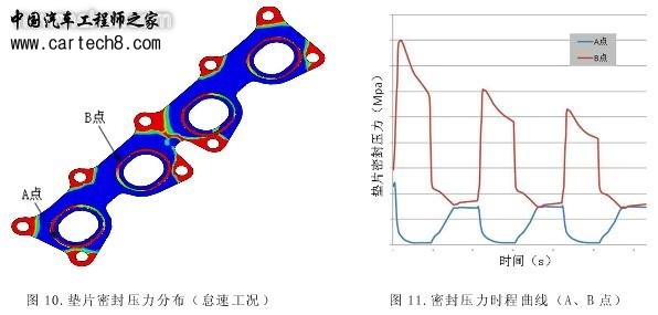

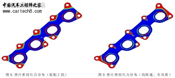

  排气歧管密封垫片在装配工况、全负荷工况、怠速工况下的压力分布如图8~图10所示。通过比较、分析三工况下的压力分布可知:
  (1)垫片压力主要集中在突筋和螺栓孔周围区域。在垫片本体区域,接触压力非常小,近似为零。由此可以认为,垫片的密封功能主要由突筋来实现,密封性能的好坏由突筋的压力特性保证。在接下来的密封分析中,主要关注突筋区域的接触状态。
  (2)装配工况下,突筋接触压力分布均匀而且数值较大,密封性能较好;全负荷热态下,突筋压力分布不均匀,接触压力明显下降,是密封性能的危险工况;怠速工况下的接触压力与分布均匀性介于装配和全负荷之间,当前设计更接近安装状态。
  (3)在最危险的高转速、全负荷工况,垫片中部区域密封压力下降明显,两端压力大大增加,密封压力载荷通过突筋传递的比重下降,对密封不利。
  图11为在装配与热载荷作用下,垫片突筋上A、B两点密封压力的时程曲线。如图,A点在1号排气道附近靠近外侧,B点在2号排气歧管附近靠近中部。对比A、B两点的压力曲线发现:在热载荷作用下,两者密封压力的变化趋势基本相反。在发动机由怠速到高转速、全负荷过程中,排气歧管温度快速升高,靠近外侧的A点密封压力随之增大,而靠近中部的B点密封压力却逐渐减小;在发动机由高速全负荷到怠速的过程中,排气歧管温度下降,靠近外侧的A点密封压力逐渐减小,而靠近中部的B点密封压力增大。
  A、B两点密封压力变化差异的主要原因是排气歧管法兰面的热变形。热变形后,排气歧管与缸盖之间的间距变化不均匀,导致突筋的压缩量发生变化。
