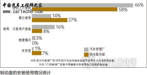

  汽车售后服务站和修理厂销售的汽车制动系统部件的价格相当昂贵,而在网上或者其他配件销售点的制动片价格也都非常可观。因为制动盘、片是涉及到汽车安全的零部件,所需的生产工艺比较复杂。耐高温且长效的材料、严格的尺寸公差以及外形的配合程度等都是汽车售后产品供应商为不同品牌汽车提供配件必须考虑的普遍性因素。据调查显示:66%的汽车修理厂和58%的汽车技术服务部都不使用车主自带的制动盘,大约1/3的修理厂在客户明确要求时使用他们自带的制动盘。

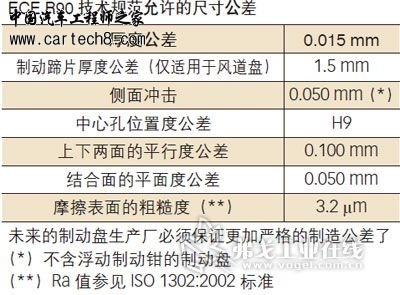

  对尺寸精度提出了很高的要求
  被标定为“等值的制动盘/制动鼓”和“可替换的制动盘/制动鼓”两类的制动零部件产品则不同,新版ECE R90技术规范对这两类产品在厚度公差、侧向抗冲击能力和表面粗糙度等方面都做出了准确的规定。技术规范规定的厚度公差为0.015mm,这对零部件生产商的制造技术提出了很高的要求。
  ECE R90技术规范也对制动部件所使用的材料做出了明确规定。ECE R90技术规范规定了只能使用铸铁、高碳钢、合金碳钢和非合金碳钢四类材料制造制动盘。另外,该技术规范也对硬度、抗拉强度以及允许的最高合金成分含量做出了规定。“等值的制动盘/制动鼓”和“可替换的制动盘/制动鼓”的性能和摩擦系数应与原装配件相同,但它们的细节设计允许与原装件有所区别,例如,通风制动盘的风道形式和尺寸、类型(由复合材料制成的整体式或分体式制动盘)和表面质量(划线、打孔或开槽)。
