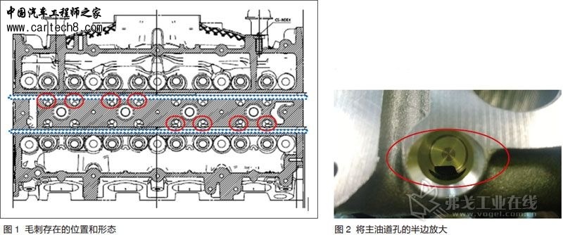

  针对主油道孔毛刺的残留问题,在工艺设计时通常采用去毛刺刀来解决。为此,我们对毛刺存在的位置和形态进行了详细分析。如图1所示,缸盖的主油道孔有两个(蓝色框标识),是纵向贯穿整个缸盖的,去毛刺刀加工后毛刺分别存在于这两个主油道孔的半边(红圈标识),且呈对角形式存在。将主油道孔的半边放大,如图2所示:毛刺产生在主油道孔和HVA孔的相贯线处,沿着HVA孔的方向,从HVA孔翻向主油道孔内。

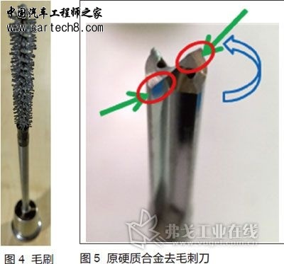

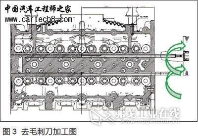

  根据上述情况,我们依据人、机、料、法和环的分析法,确认该毛刺的产生因素主要为工艺和刀具。这是因为,该毛刺分别产生在对角的半边主油道孔,而另半边均没有毛刺,说明该去毛刺刀的作用只对半边有用。研究该去毛刺刀的程序和加工图(见图3),我们发现该刀的旋转方向是顺时针,故逆着该旋转方向的毛刺被有效去除,顺着该旋转方向的毛刺没有除掉。

  在原硬质合金去毛刺刀(见图5)的基础上,增加一把与原刀具切削方向相反的刀具,以彻底去除全部毛刺。但出现的问题是:该机床主轴是否允许反向旋转?增加一把刀是否会把节拍减慢?是否可以通过加快其他刀具节拍来抵消?

  (2)如图3所示,原去毛刺刀加工两个主油道孔时,每个主油道孔的去毛刺都是由刀具两次进给各加工一半主油道孔完成的,完成两个主油道孔的去毛刺总共需要刀具进给四次。而新增反向旋转去毛刺刀后,原去毛刺刀仍然要进行加工,这样不仅要改变和增加程序,而且会增加机床的自动换刀时间,也就是意味着节拍肯定会增加。

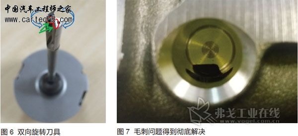

  难道该想法真的无法实现吗?我们不信,继续与其他刀具制造商沟通交流,终于有一家拥有孔加工刀具资深经验的刀具厂,决定尝试这前所未有的想法。经过几次的试验,终于成功制造了双向旋转刀具(见图6)。
  接下来,我们的维修人员更改了机床的切削程序。试验后得到的结果是:在没有影响该工序节拍的前提下,毛刺问题彻底解决了(见图7),且该刀具的耐用度基本不变。

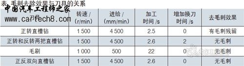

  我们对上述缸盖主油道孔去毛刺问题的解决过程进行了总结,如表所示。从表中可以看出:原“正转直槽钻”无法彻底去除毛刺;“正转和反转两把直槽钻”和“毛刷”可去除毛刺,但节拍太慢无法补救;只有“正反双向直槽钻”使去毛刺效果和节拍均达到了要求。
