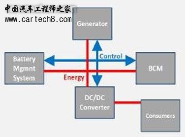

  通常,支持启动-停止系统所用的典型供电网络包括一个车身控制模块(BCM)、一个电池管理系统(BMS)、一个发电机和一个DC/DC转换器(请参见图1)。
  BMS通过专用的负载管理算法为BCM提供电池状态信息,通过控制发电机和DC/DC转换器稳固和管理供电网络。DC/DC转换器为汽车内部的各个电气元件供电。
  图1:典型启动-停止系统中使用的供电网络示例
  Generator:发电机;Battery mgmnt system:电池管理系统;Energy:电力;Control:控制;AC/DC Converter:AC/DC 转换器;Consumers:电气元件

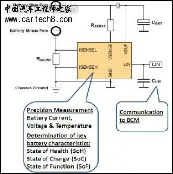

  通常,铅酸电池的BMS直接安装在电池夹的智能连接器中。连接器包括一个低阻值分流电阻(通常在100uOhm范围内)和一个带有高度集 成设备的小型PCB,该集成设备具有准确的测量和处理功能,称之为智能电池传感器(IBS,参见图2)。IBS即便在最恶劣的条件下也能以高解析度和精确 度测量电池电压、电流和温度,并能够在电池的整个使用寿命中准确地预测电池的充电状态(SoC)、健康状态(SoH)和功能状态(SoF)。这些参数定期 或根据要求通过一个获得汽车行业认证的车载网络传送至BCM。
  图2:铅酸电池的典型智能电池传感器
  Battery Plus Pole:电池正极;Battery Minus Pole:电池负极;Chassis ground:底盘接地;Precision measurement battery current, voltage & temperature:精确测量电池电流、电压和温度;Determination of key battery characteristics: state of health (soh) state of charge (soc) state of function (sof):确定主要电池特性:健康状态(SoH)、充电状态(SoC)和功能状态(SoF);Communication to bcm:与BCM通信
  除上述功能和参数功能外,对IBS提出的其他主要要求包括低功耗、能够在恶劣的汽车行驶环境中(即EMC和ESD)工作、进行汽车OEM 厂商验收的车载通信接口一致性测试(即,LIN)、满足汽车等级测试限制(针对被测参数的六西格玛限制),另外还需符合AEC-Q100标准要求。
  飞思卡尔宣布推出一款完全集成的LIN电池监控设备,它基于Freescale S12 MCU技术[2],能够满足上述所有参数要求。该设备包括三个独立的测量通道:通过外部分流电阻测量电流;通过直接安装在电池负极的串联电阻测量电池电 压;通过集成传感器测量温度。采用一个集成LIN 2.1接口直接将传感器连接至LIN总线,无需其他部件。飞思卡尔IBS完全符合汽车行业的AEC-Q100标准要求。

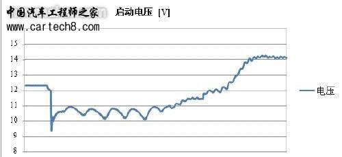

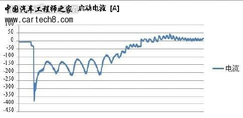

  获取SoF参数的一个非常好的途径是通过分析最近的引擎启动情况、剩余电量(作为SoC和SoH的函数)和实际温度。在启动期间,电池的 内部电阻(Ri)需要被记录下来(通过电压降和电流来计算)。因为Ri在电池的使用寿命中是相对一致的、并且只是在电池使用寿命结束前显著升高,因此Ri 平均值需要在一个特定的门限值以下,以确保安全启动。在启动阶段老化电池的另一个影响是,从电压和电流采样中计算出的Ri值会表现出非线性的趋势[5], 即,对于同等电压样本会有不同的电流值。而对于新电池来说,Ri是线性的。请参见图3和图4了解启动过程中常见的电压和电流趋势。
  图3:启动电压趋势
  图4:启动电流趋势
  综合Ri(通过电压降和电流来计算)、电池剩余电量和实际温度,可以很好地指示启动能力。同样,这些门限值也必须通过电池参数表征来确定。

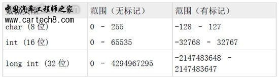

  在3)章节中提到的电池管理算法需要处理器密集型计算和控制算法。通常,在PC上使用基于模型的模拟工具来完成这些算法的首次实施。这些 工具通常使用浮点数据格式。在之后的开发流程中,这些算法会导入到IBS上。但是,由于成本和功耗的原因,IBS所用的微控制器类上并不提供浮点硬件。因 此,为了实现适用的运行时间,在算法中使用的数据类型必须转换为定点整数格式。共有多种数据类型和内在值范围可用。例如,下面列出了在飞思卡尔的IBS上 提供的数据类型:
  为了表示小于1的值,LSB被映射为特定的值。
  该值由所需的解析度决定。通过选择其中一个可用的数据类型,可以导出该变量的可用值范围和虚拟固定小数点(固定点格式)。例如,解析度为1mV,采用标记整数数据类型,则范围为0至65.535伏特。
  因为飞思卡尔IBS中有一个16位S12 CPU,因此整数数据类型可提供16位精度。这意味着8位和16位变量处理起来比32位值具有更高性能。因此,一般都是首选8位和16位变量。
  从上面提到的计算SoC、SoH和SoF所用的算法实施范例中可以发现,在许多情况下,16位变量可以提供充足的值精确度和范围。这是因 为电压和温度输入值都具有16位精确度(通过使用16位ADC)。其他16位精确度就已足够的值,包括SoC、SoH、Ri和纠正因子α(请参见第3章了 解详细说明)。即使采用24位精确度的电流采样值,也可以在大多数时间里映射至16位。在类似3mA的精确度上,通过使用带标记的16位整数格式,可以表 示+/- 98.3 A范围的电流值,无需针对数字格式进行进一步的修改。这足可以满足汽车行驶和停止期间的要求。在启动过程中,电流采样值会超过边界,必须使用32位数据格 式。需要32位格式的参数是与电池充电有关的值(例如,库仑计数器)。
