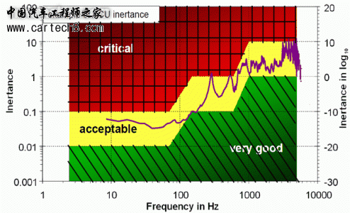

  图 1 声惯量曲线评价标准
  声惯量曲线必须满足图1所示的评价标准,其中,斜线区域为良好区,空白区域为可接受区,方格区域为不可接受区,为满足安装支架的动刚度设计要求,安装支架上ECU固定点位置的声惯量曲线必须落在可接受区和良好区内。

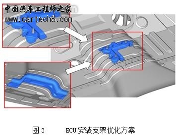

  由于前期设计的ECU 安装支架结构存在一定的共振风险,故考虑增加以下两种优化方案,提高ECU安装支架的动刚度。
  1、在地板上方增加一块L形安装板;
  2、在地板下方增加一块弓形加强板。
  具体优化方案如图3所示。

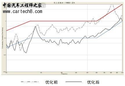

  对比优化前后的ECU固定点位置的声惯量曲线表明:优化后的ECU固定点位置的声惯量曲线较优化前有明显改善,满足ECU安装支架的动刚度设计要求。优化前后的ECU固定点位置的声惯量曲线如图4所示。
  图 4 优化前后的 ECU 固定点位置的声惯量曲线

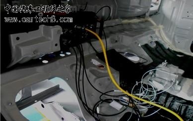

  将优化后的ECU安装支架安装在车身上做共振试验,在ECU壳体三个轴向上安装传感器,使用力锤对安装螺栓的X、Y、Z 方向进行敲击,采集力锤的激励信号和传感器的加速度响应信号。ECU安装支架共振试验如图5所示:
  图 5 ECU 安装支架共振试验

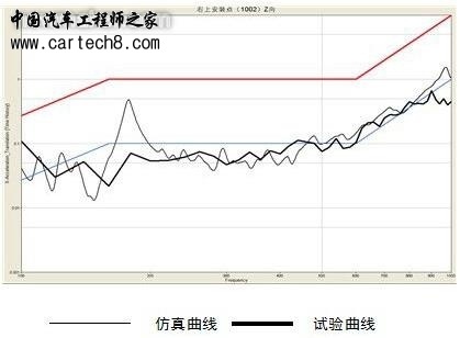

  经过数据处理后的到ECU固定点位置的声惯量试验曲线,与仿真得到的声惯量曲线对比后如图6所示。
  图 6 ECU 固定点位置声惯量仿真试验曲线对比
  根据以上结果表明:仿真结果与试验数据基本吻合,优化方案可行。
