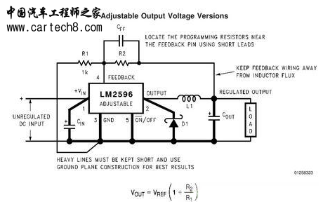

  图1
  DC-DC开关稳压电路由于其高效率、大电流的优点被广泛使用。可调DC-DC可以通过调节反馈分压电阻来调节输出电压。图1是常用DC-DC降压稳压芯片LM2596-Adj的典型应用电路,通过调节R1和R2就可以得到所需输出电压。
  有时候我们需要动态调节输出,最简单的方法就是把电阻换成电位器,通过手动调节的方式,动态调节输出电压。

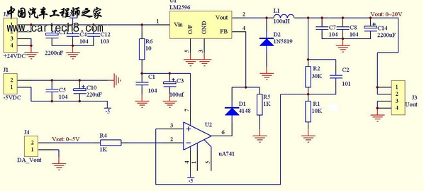

  图2
  图2就是把LM2596-adj改装成电压控制的DC-DC电路。与图1电路不同的是,这里的反馈回路串入了一个运放,该运放组成一个比较电路,把电阻R1、R2的分压反馈信号与设定电压Vset进行比较,然后运放输出的调整电压通过一个二极管反馈到LM2596的FB脚。由于反馈信号加在运放的同相输入端,到达FB引脚的反馈信号极性没有改变,在整体来看还是负反馈,所以输出电压同样可以稳定。再根据运放的"虚短虚断",运放的输入电压V+ = V- ,也就是说输出电压:Vout = Vset(1+R2/R1)。
  相对于图1,输出电压公式中芯片内部的Vref变成了外部可控的Vset,相当于把芯片的内部基准电压"移"到了外部,通过DAC可以很方便地调节Vset。
  电路中运放电源加入了-5V负电压,目的是使运放可以输出达到Vref(1.235V)+ VD1(0.7V)左右,使得输出电压可以稳定,D1和R5是为了确保不让运放输出的负电压反馈至FB引脚。如果把运放换成宽电压的轨对轨运放,则负电压和D1、R5可以去掉。
  该电路本人亲测可用,缺点是由于反馈通路多了一个运放,造成信号的一些延时,反馈信号的相位裕度变小,所以输出电压的纹波会有所增大,不过整体性能还是不错的。不知道选用带宽较高的运放会不会有所改善。
