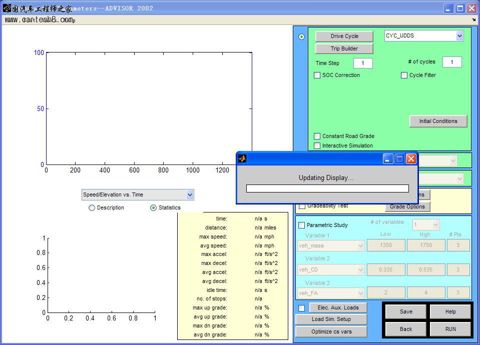

运行advisor时,点击“continue”按钮后,就会出现在第二个界面,但是第二个界面老是处于如图所示的情况,请问如何破??
发表于 24-3-2015 20:48:20 | 显示全部楼层
在Command Window窗口输入advisor,运行advisor2002,之后点continue,如果Matlab提示出错,则找到出错的文件,一般是“get_cycle_info.m”,将第25行的“break”改成“return”,保存后重新运行advisor2002;继续找到出错的地方,将“break”改成“return”
