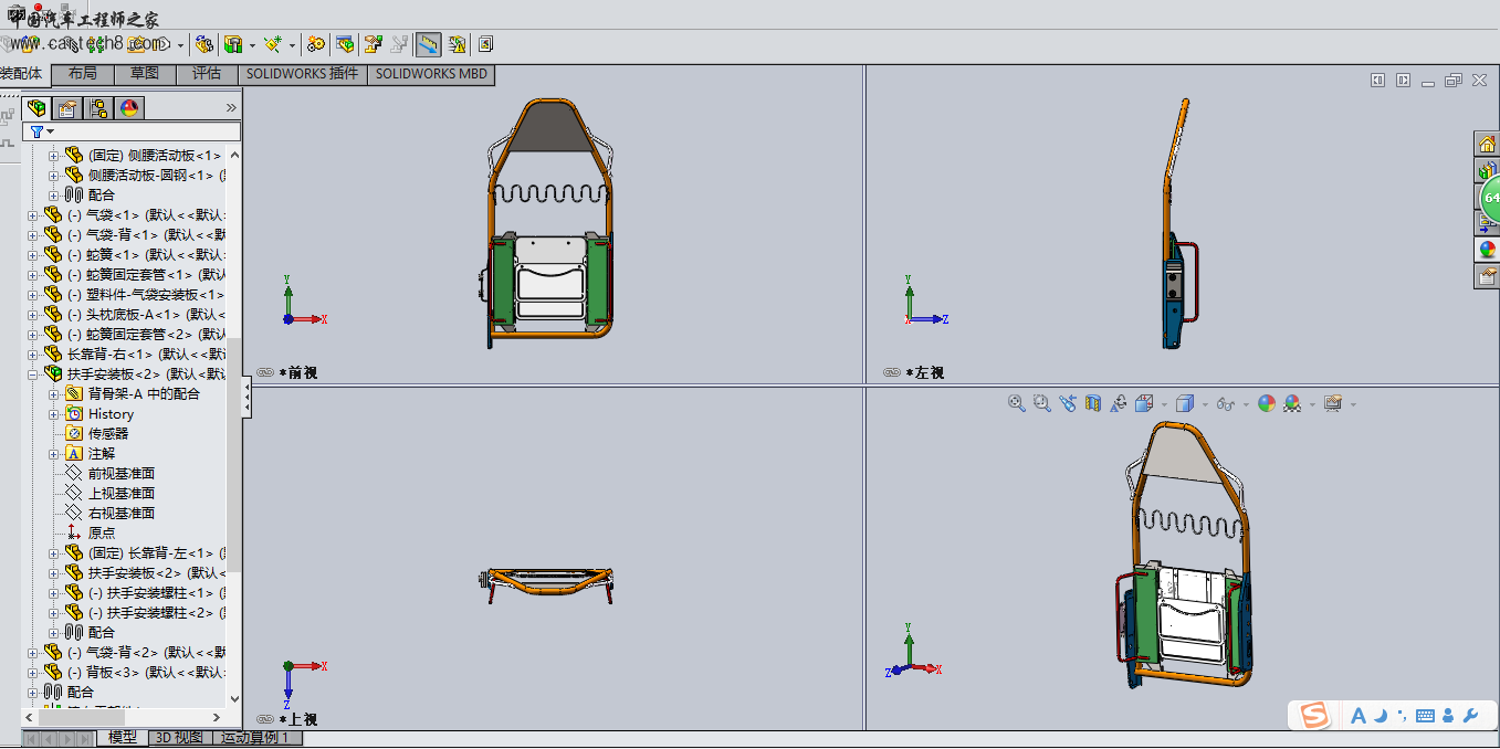

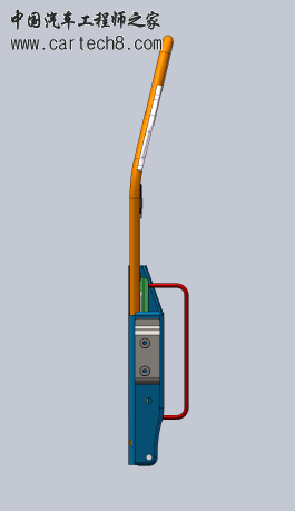

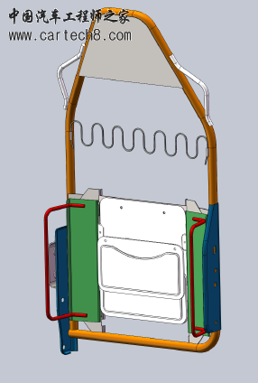

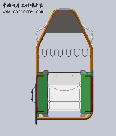

    发表于 17-3-2015 22:07:30 | 显示全部楼层
    1、蛇形簧处有套管可以消除异音;
    2、气袋的地方是做腰托用还是按摩用呢,自己猜测一下,依据设计形状应该是启动二向腰托;
    3、有一个地方弄不明白,靠背骨架怎么和座垫骨架连接,在靠背骨架上目前只看到一个连接孔,弄不明白!
    发表于 21-3-2015 21:27:09 | 显示全部楼层
    1、气袋做顶腰带,中高端轿车采用的。
    2、靠背骨架与座骨架连接一般要用调角器的。那是调角器的连接孔吧。
    30-7-2015 21:34
    发表于 21-3-2015 23:55:59 | 显示全部楼层
    xiangmuguanli 发表于 17-3-2015 22:07
    1、蛇形簧处有套管可以消除异音;
    2、气袋的地方是做腰托用还是按摩用呢,自己猜测一下,依据设计形状应该 ...
    连接口是进行Y向旋转固定的!
    30-7-2015 21:34
    发表于 21-3-2015 23:58:45 | 显示全部楼层
    ZENGRHUA 发表于 21-3-2015 21:27
    1、气袋做顶腰带,中高端轿车采用的。
    那个空应该不是调角器连接孔,这个靠背骨架应该有一个2000或者4000N的单侧调角器,那个连接孔是另一侧无调角器的那侧的,与座垫骨架Y向连接的旋转孔!

     楼主| 发表于 18-8-2015 19:53:43 | 显示全部楼层
    xiangmuguanli 发表于 21-3-2015 23:58
    那个空应该不是调角器连接孔,这个靠背骨架应该有一个2000或者4000N的单侧调角器,那个连接孔是另一侧无调 ...
    专家呀,那个公司的,卡车司机座椅的项目管理吗?
