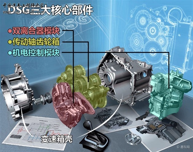

            总体来说,大众双离合模块大致由三部分组成,包括双离合器模块、传动轴齿轮箱以及机电控制模块。而由于干湿式及挡位数的区别,不同型号的DSG在这三大核心部件中的构造也不尽相同。但其最核心的换挡原理则完全一样。

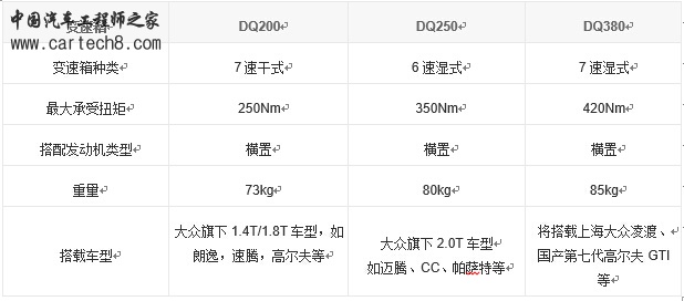

    DQ200、DQ250、DQ380比较
    通过上表不难看出,相比老款6速湿式双离合DQ250和七速干式双离合DQ200,新款DQ380在最大承受扭矩方面都有了很大提高。

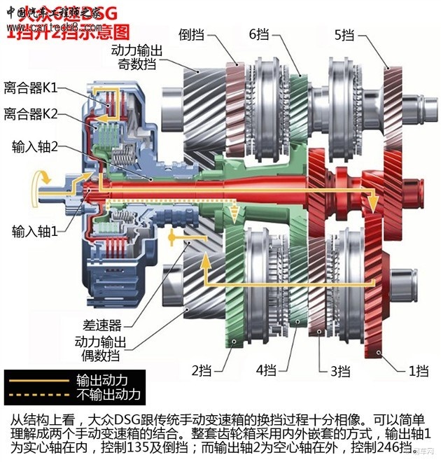

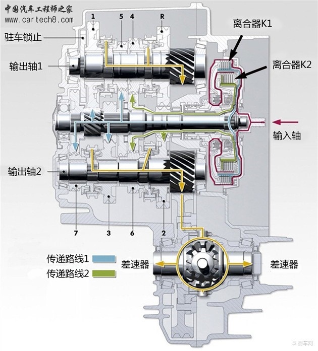

    七速湿式DSG DQ380的输出轴1上分布着1、5、4和R挡,而7、3、6、2挡则排列在输出轴2上。这些挡位分别由离合器1(K1)和离合器2(K2)来控制。换挡逻辑上采用K1与K2交替轮换工作的方式。
    大众7速湿式双离合变速箱示意图

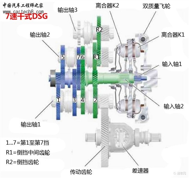

    7速干式双离合DQ250,其1、2、3、4挡均分布在输出轴1上,而其余5、6、7挡则由输出轴2承担。此外,老款还专门为R挡单独设立了第三根输出轴(倒挡轴),而DQ380则是将R档整合在输出轴1上。这也使得DQ380在尺寸控制方面要更加紧凑,整体结构上也更为合理。
    大众7速干式双离合变速箱示意图

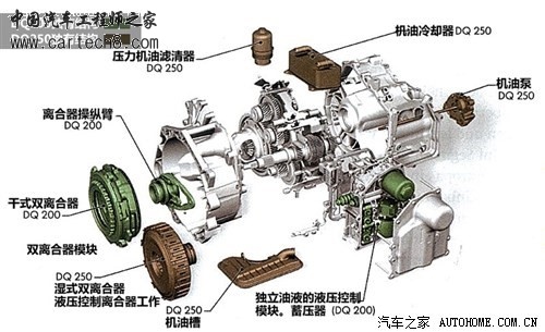

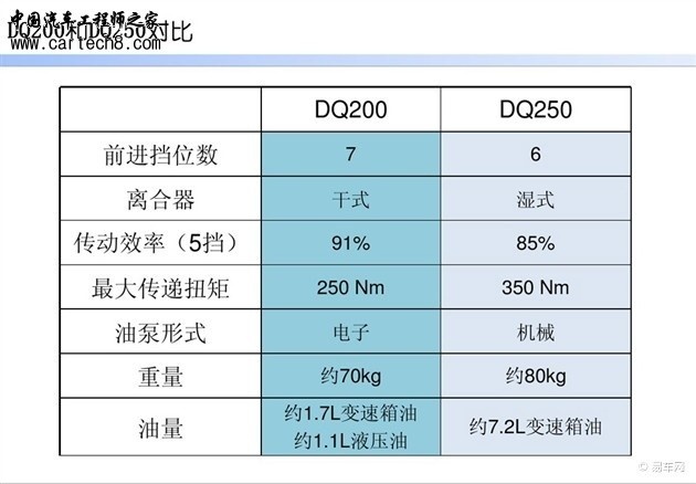

            除了档位数分布和输出轴数量不同以外,两者最大的区别在于“干湿”的差异。其实就是变速箱用油量上的区别。简单来说,湿式双离合在变速箱油的用量和设计上与AT类似,变速箱油需求量较大,所以设计了机油槽,并且拥有压力机油滤清器、机油冷却器以及靠曲轴动力驱动的机油泵等等设备。而干式双离合少了以上各种机油机构,以电子油泵取而代之,并为此特意设计了独立的双油路结构,油液用量大大减少。离合器的控制方式也完全不同,DQ200依靠液力推动操纵臂,靠膜片弹簧压紧离合器片,而DQ250的离合器接合则完全依靠液压来控制。通过DQ200和DQ250的比较我们可以了解DSG干式和湿式的区别:
    理论上讲,湿式DSG拥有更多的变速箱油,在出现频繁换档而引起变速箱升温的情况下,能够比干式DSG跟快的冷却,从而减小发生极端问题的几率。
