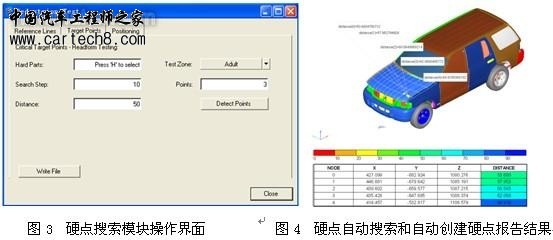

      2.2硬点搜索模块
      功能:搜索硬点并自动创建硬点报告。所谓硬点,是指发动机罩下方坚硬物件与发动机罩距离较近的点,即碰撞中最可能产生伤害的点。硬点的搜索能为头部模型对发动机罩碰撞时的选点提供参考依据。
      如图3所示为硬点搜索模块操作界面,图4为硬点自动搜索和自动创建硬点报告结果。
