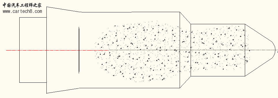

在一个带圆孔的钣金件上凸焊螺母时,需要对钣金件进行定位么?假如钣金件上圆孔为直径9mm,要凸焊M8的螺母,需要对钣金件进行定位么?还是说只需要定位螺母,如果用直径8.8mm的定位销把钣金定位后,那螺母不是就没法插在定位销上了么,还怎么焊接螺母呢,,,,是不是问的有些幼稚啊,小白对凸焊机的焊接原理不太懂。。。还请高手赐教啊

    发表于 17-3-2015 23:00:45 | 显示全部楼层
    发表于 19-3-2015 16:33:24 | 显示全部楼层
    cqlihua 发表于 17-3-2015 23:00
    仅供参考。
    这个是什么意思啊,求介绍
    发表于 19-3-2015 19:38:16 | 显示全部楼层
    whut_rdc 发表于 19-3-2015 16:33
    这个是什么意思啊,求介绍
    用于定位的销子的大概样式,大的圆柱形定位钣金件,小的定位螺母用。网上可以搜“凸焊螺母定位销”得到相关资料。

    发表于 21-3-2015 18:13:38 | 显示全部楼层
    螺母定位靠陶瓷芯柱,选择合理尺寸的芯柱很关键。
    发表于 17-4-2015 11:39:59 | 显示全部楼层
    凸焊螺母,只需要将螺母焊接在孔上即可。实际上对钣金和螺母进行不完全定位,只需要一个销子即可,也就上L3展示的那样。

    发表于 3-7-2016 22:52:00 | 显示全部楼层
    是台阶销。定位螺母的是陶瓷的
